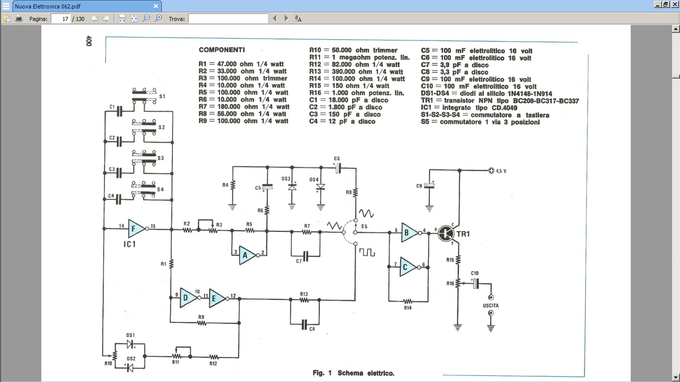

Elidur ha scritto:No so niente di quello che è stato detto da maxmix69
Non ho dubbi a crederti, forse non eri nemmeno nato quando uscì quel kit!
Rivista Nuova Elettronica, numero 62.
HO SBAGLIATO PERO' perché non avevo guardato lo schema con attenzione e lo avevo confuso con un altro progetto, solo sinusoidale, a ponte di Wien (sempre Nuova Elettronica) dove c'erano nientedimeno che due potenziometri di precisione a filo, mutigiri, montati meccanicamente sullo stesso asse e sulla stessa manopola.
In allegato lo schema originale di NE, identico al tuo.
EDIT: certo però che per non saperne niete hai fatto un reverse engineearing o come diavolo si scrive perfetto, con tutti i componenti allo stesso posto dello schema originale e con la stessa nomenclatura, comprese addirittura le lettere dentro le porte logiche. Sei un fenomeno!

Ah ok, Foto Utenteabusivo, allora probabilmente il motivo è quello. Il circuito funziona regolarmente anche senza il disaccoppiamento. Infatti se lo si prova con l’oscilloscopio e senza transistor, non ci sono problemi ma se si applica un carico arrivano i problemi. Meglio metterlo il transistor, specialmente se si intende utilizzare il generatore anche per il laboratorio dello sperimentatore. Oltretutto, considerato l'utilizzo di componenti a bassa tensione e con le resistenze montate in verticale, l'ingombro di una schedina millefori è di circa 5 x 5 cm.

Infatti, lo schema sembrerebbe essere quello, anche se l’esemplare a mia disposizione contiene qualche arrangiamento. Lo schema che ho io non è su una rivista di NE (infatti credevo che fosse un opera di reverse engineering) ma è su una pagina A4 disegnata a mano, con l’aggiunta di alcuni dati ed elementi distintivi, scritti da chi ha costruito il generatore sulla millefori. Un biglietto ben piegato ed inserito nel contenitore del dispositivo a futura memoria, suppongo.
In ogni caso, quel che importa, e che posso confermare, è che funziona bene.
Foto UtenteEcoTan, ho fatto soltanto delle verifiche sulla forma d’onda.
P.S.
Foto Utentemaxmix69, ho letto il tuo EDIT mentre stavo rispondendo. Guarda bene quello che ho scritto, non ho detto che il reverse engineering è farina del mio sacco, ho supposto che trattasse di una soluzione di quel tipo considerata la costruzione su basetta millefori e non conoscendo la provenienza dello schema. Inoltre ho chiesto se poteva interessare per non rischiare di completare inutilmente lo schema con Fidocad. Circa il potenziometro multigiri, non sono sicuro che se ne trovino da 1 MΩ.

Foto UtenteElidur devo dire la verità, all'inizio mi sei apparso come il solito che cerca di farsi bello con il lavoro altrui (in questo caso Nuova elettronica), ma devo ammettere che ho agito d'impulso e la tua spiegazione in realtà non pone adito a uteriori dubbi.
Per questo motivo mi scuso.
