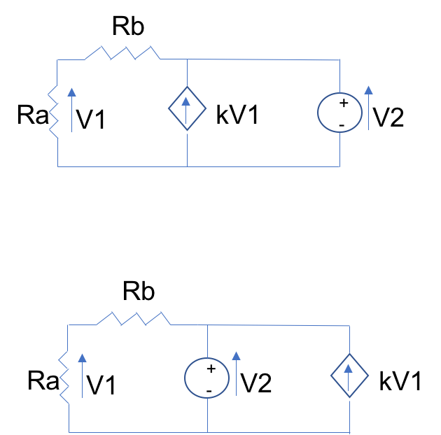

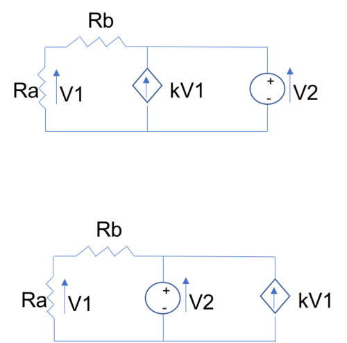

Ciao a tutti, sto risolvendo un doppio dipolo semplice e ho un piccolo dubbio. In realtà mi servirebbe più una conferma per essere sicuro di non sbagliare. In questo caso (figura1) per semplificare il calcolo posso pensare di rappresentare il circuito così (figura2)? Io penso di sì perché i due generatori sono in parallelo. Giusto?

I simboli non mi sono chiari, per conferma:
kV1 è un generatore di corrente
mentre V2 è un generatore ideale di tensione?
Se si kV1 è ininfluente.

Sì, kV1 è un generatore di corrente (controllato in tensione) e V2 è un generatore ideale di tensione. Grazie mille

La risposta e' si', a prescindere che il generatore di corrente controllato in tensione sia ininfluente o meno.
E poi dovresti spiegare dove vedi il doppio bipolo.
