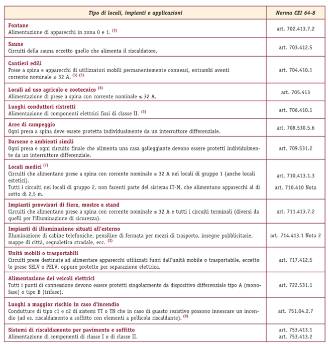

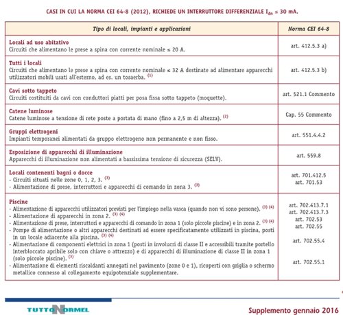

Buongiorno,
esistono dei casi indicati dalla normativa CEI 64-8 dove è obbligatorio o fortemente consigliato l'installazione di differenziale con sensibilità 30mA ?
Grazie.

Ne esisterà una dozzina. Così a memoria: prese domestiche, prese anche non domestiche all'aperto, locali da bagno, sauna, piscine, cantieri, locali medici, fattorie, campeggi, ricarica a.c. veicoli elettrici, ecc.

Messaggioda Foto Utenteiosolo35 » 17 dic 2020, 14:46
Da TNE:

Messaggioda Foto Utenteguzz » 17 dic 2020, 16:06
Riguardo ai gruppi elettrogeni: si intende che il gruppo elettrogeno deve essere equipaggiato con un differenziale da 30 mA oppure che l'ultimo differenziale prima della presa deve essere di quella taglia?
Mi spiego meglio: se io noleggio per una sagra un gruppo elettrogeno da 80 kVA con morsettiera, posso mettere al quadro generale un interruttore differenziale da 300 mA selettivo o anche da 1 A, mettendo poi a valle un interruttore da 30 mA per ciascun gruppo di prese?
Altra domanda. In quell'impianto posso prevedere una presa interbloccata da 63 A protetta a monte da un differenziale da 300 mA selettivo a valle della quale verrà collegato un quadro di distribuzione, le cui linee saranno tutte protette con differenziali da 30 mA?

Messaggioda Foto Utenteiosolo35 » 17 dic 2020, 16:27
Si parla di gruppi elettrogeni di un certo tipo trasportabili o carrellati che vanno ad alimentare un impianto provvisorio o per breve periodo, ho sempre inteso l'alimentazione per esempio di un piccolo cantiere.

Messaggioda Foto UtenteSediciAmpere » 17 dic 2020, 17:27
guzz ha scritto: se io noleggio per una sagra un gruppo elettrogeno da 80 kVA con morsettiera, posso mettere al quadro generale un interruttore differenziale da 300 mA selettivo o anche da 1 A, mettendo poi a valle un interruttore da 30 mA per ciascun gruppo di prese?
Direi di sì, sarebbe improponibile che il differenziale generale fosse da 30mA, però non è chiaro

[9] Re: differenziale 30mA
Messaggioda Foto Utente6367 » 17 dic 2020, 21:24
iosolo35 ha scritto:Da TNE:
La sezione 722 è leggermente cambiata. Avevo scritto un articolo sul tema.
