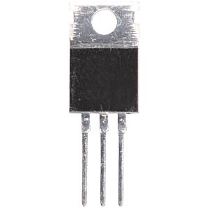

ciao,gentilissimo...ottimi consigli,in particolare l'ultimo...ah potrebbe essere anche il fusibile,ma credo che se non ho avuto tal fortuna,che potrebbe essere un unico transistor che tra l'altro non ho idea di che tipo sia.È a quattro pin(non e un integrato)e sembra un transistor di potenza :roll:

Erasmos ha scritto:È a quattro pin(non e un integrato)e sembra un transistor di potenza :roll:
Ci sono (o almeno c'erano) regolatori in contenitore TO3 a 4 pin. Ricordo ne faceva Lambda ma ce n'erano probabilmente altri. Posta una foto

il caricabatteria non e'qui,ora comunque ti mando una foto facsimile : :roll:

Messaggioda Foto UtenteErasmos » 21 dic 2020, 5:03
...forse leggermente più grande di questo1/2 cm/2...penso che userò quel diodo in serie,dovrebbe limitare la corrente della batteria in caso di black_out? in 20 h,potrebbe succedere,specie se c'è un temporale in zona ! Ed ora solo x curiosità : quando mi e successo a marzo,il mio amico mi ha detto di staccare il negativ...io invece gli ho detto di scollegare il positivo.Qual è il giusto metodo ?

Messaggioda Foto Utenteedgar » 21 dic 2020, 9:27
A 4 pin in contenitore plastico potrebbe essere il ponte raddrizzatore. Quando avrai modo posta qualche foto.
