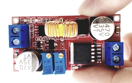

Se usi un caricabatteria apposito e non quell "obbrobrio" (che va escluso ) puoi sostituire la batteria con uno o piu elementi li-ion tubolari 18650 di quelli dei pacchi batteria dei PC usati .
Probabilmente ce ne stanno due in parallelo e la tensione di ricarica è 4.1V .

Messaggioda Foto Utentestefanopc » 23 dic 2020, 1:09
Per la ricarica serve un alimentatore regolato a 4.1v limitato in corrente a 1A.
Se non lo hai già con un alimentatore a spina 12 v 1A di recupero e un regolatore da 2 euro come questo sei a posto.
https://m.it.aliexpress.com/item/4000509816479.html
Per quanto semplice ha tutto quello che serve compresi i led I e V e il prezzo non ha pari.

[18] Re: Ricaricare una batteria di una lampada portatile LED?
Messaggioda Foto Utentegianniniivo » 23 dic 2020, 1:17
Si, è un bel circuitino, ne ho acquistato uno anch'io. Dispone di un ampio range di tensione d'ingresso ed è regolabile sia in tensione sia in corrente...
