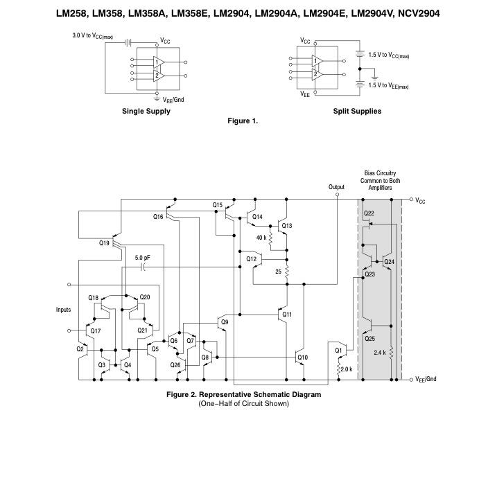

[5] Re: IC equivalenti?
Messaggioda Foto UtenteIsidoroKZ » 25 dic 2020, 16:36
358 e 393 non sono intercambiabili, il primo è un operazionale, il secondo un comparatore.
Un operazionale può, anzi deve, essere usato con una retroazione negativa e la sua uscita può sia erogare che assorbire corrente, vale a dire che la tensione di uscita può salire e scendere controllata dall'operazionale. L'uscita di un op amp di solito è un segnale analogico.
Un comparatore invece non può lavorare ad anello chiuso e in questo caso la sua uscita può solo assorbire corrente, può solo "tirare giù" la tensione di uscita, per tirare su la tensione serve una resistenza esterna. L'uscita di un comparatore è un segnale logico, alto o basso, niente valori intermedi.

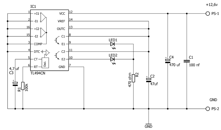

[7] Tester TL494 ed equivalenti!
Messaggioda Foto Utentemario663 » 31 dic 2020, 11:13
mario663 ha scritto:intercambiabili tra di loro Il TL494 con il KA7500
Un amico nonchè un docente universitario e di cui sono molto legato su un gruppo di un noto socialnetwork mi ha linkato una sua realizazzione di un tester per verificare gli IC TL494 ed i suoi equivalenti ed io voglio condividerlo con voi! :D
