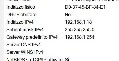

Buongiorno a tutti,
sto seguendo il seguente tutorial
https://github.com/OfficineArduino/Tuto ... ple_client
e lo sketch non riesce a collegarsi al server (infatti la funzione (client.connect(server, 80)) mi da valore nullo, stampadola su monitor seriale).
Ho già fatto account Emoncms e messo la mia Apikey nello sketch.
Questa la configurazione della mia rete:
Arduino:
IPAddress ip(192, 168, 1, 2);
IPAddress subnet(255, 255, 255, 0);
IPAddress dns(8, 8, 8, 8);
IPAddress gw(192, 168, 1, 254);
lato PC:
(vedi allegato)
Il monitor seriale all'inizio mi dà la seguente scritta:
Emoncms client starting...
Failed to get an IP address using DHCP, forcing manually
IP address: 192.168.1.2.
E' un paio di giorni che guardo in rete ma non riesco a capire dove sta la rogna.

[2] Re: Arduino non si connette (client.connect non funz.)
Messaggioda Foto Utenteluxinterior » 24 dic 2020, 16:23
questo non è nulla di drammatico dice solo che non trova un DHCP server nella tua rete e si prende un IP fisso
Mi sembra strano che non ci sia un DHCP server ma tutto può funzionare bene anche senza.
L'IP 192.168.1.2 chi lo ha stabilito ? lo piglia lui di sua iniziativa ? sei sicuro non ci siano conflitti con la tua rete?
Le configurazioni della rete a prima vista sembrano corrette
Hai verificato il contenuto della stringa server prima di eseguire
Codice: Seleziona tutto
se ti colleghi al server digitando l'indirizzo manualmente sul tuo browser ci arrivi ?
Purtroppo non conosco Arduino non so darti consigli mirati forse il problema non è nell'applicazione ma nella configurazione della libreria ethernet

[3] Re: Arduino non si connette (client.connect non funz.)
Messaggioda Foto Utentecencia01 » 24 dic 2020, 17:14
si lo stabilisco io nello sketch. Come faccio a vedere se ci sono conflitti?
la stringa server è "emoncms.org"
char server[] = "emoncms.org";     // name address for emoncms.org
L'indirizzo di Arduino (192.168.1.2) non da nessun risultato via browser, ma il ping da cmd me lo prende.

[4] Re: Arduino non si connette (client.connect non funz.)
Messaggioda Foto Utenteluxinterior » 24 dic 2020, 17:43
questo lo sai tu non avendo un server DHCP tutti i dispositivi collegati devono avere un IP noto a priori esaminando cosa c'è sulla tua rete dovresti capire se l'IP 192.168.1.2 è già assegnato
Ci sono dei programmini che ti fanno lo scan della rete riportando gli IP rilevati.
Sì perché arduino non ha nessun srver in ascolto su porta 80 quindi se vai sul suo indirizzo dal browser non succede nulla Il ping invece lo trova.
E se tu provassi con un altro indirizzo ad esempio il banale www.google.com per capire se il problema è generale (cosa che penso io) o legato al sito particolare
Conosci il programma wireshark ?

[6] Re: Arduino non si connette (client.connect non funz.)
Messaggioda Foto Utentespeedyant » 25 dic 2020, 20:55
Si puó tentare con l'indirizzo ip del "server", in modo da evitare eventuali problemi di dns.
Ovviamente arduino é sulla stessa rete del router, vero?

[8] Re: Arduino non si connette (client.connect non funz.)
Messaggioda Foto Utentecencia01 » 25 dic 2020, 21:46
speedyant ha scritto:Si puó tentare con l'indirizzo ip del "server", in modo da evitare eventuali problemi di dns.
no, non è sulla stessa rete della wifi.
Arduino è collegato via Ethernet a PC con un adattatore USB-LAN
Inoltre con wireskark l'indirizzo IP del server (nel mio caso Emoncms.org) non lo vedo

[9] Re: Arduino non si connette (client.connect non funz.)
Messaggioda Foto Utentespeedyant » 25 dic 2020, 23:19
Ecco, appunto...
La scheda arduino deve "uscire su internet". Con la tua configurazione non ci riesce.
Devi mettere arduino sulla stessa rete con la quale navighi.

[10] Re: Arduino non si connette (client.connect non funz.)
Messaggioda Foto Utentecencia01 » 26 dic 2020, 12:04
speedyant ha scritto:Ecco, appunto...
ok, ora ho messo:
Arduino
IP 192.168.1.177
Sub 255.255.255.0
gw 192.168.1.254
e il mio PC
IP 192.168.1.18
Sub 255.255.255.0
gw 192.168.1.254
Il modem/router (ne vedo due di modem) è su
IP 192.168.1.1 (da IP scanner: modemtim.homenet.telecomitalia.it)
IP 192.168.1.42 (da IP scanner: ModemTIM-AP)
(il ruoter è al pian terreno: in mezzo uso due Fritz) ma ne vedo soltanto 1 al
IP 192.168.1.60
Sono giusto così?
MI rimane un dubbio da ingnorante molto probabilmente:
come fanno 2 reti di natura diversa a condividere in parte gli stessi IP?
