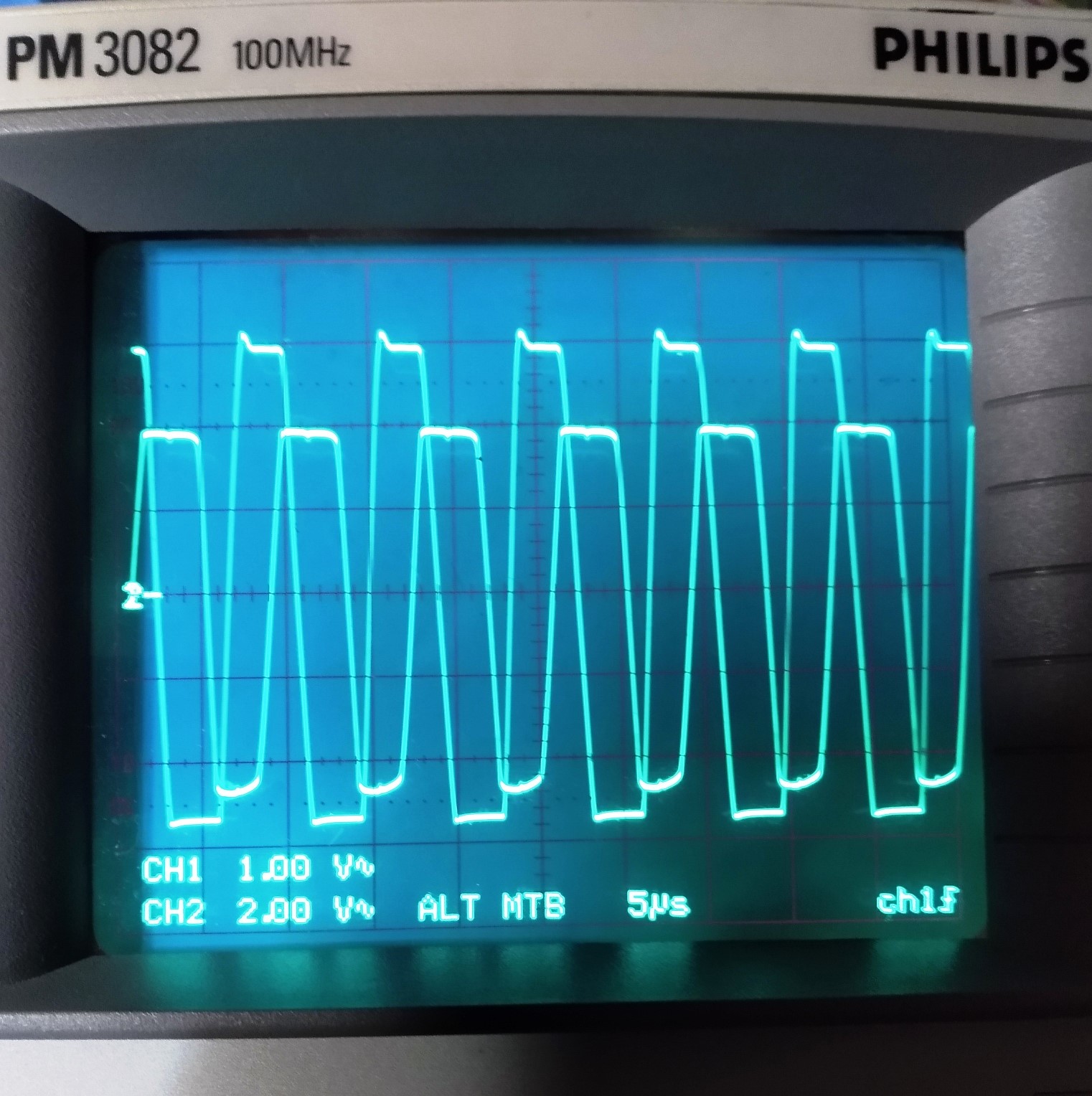

[18] Re: Schema per preamplificatore microfonico
Messaggioda Foto UtenteSediciAmpere » 27 dic 2020, 13:43
fai anche la prova che ha detto Isidoro
4.187 5 5 8
Messaggi: 4847
[19] Re: Schema per preamplificatore microfonico
Messaggioda Foto UtenteSediciAmpere » 27 dic 2020, 13:44
anzi, fai prima quella
4.187 5 5 8
Messaggi: 4847
[20] Re: Schema per preamplificatore microfonico
Messaggioda Foto UtenteOsvaldo » 27 dic 2020, 18:23
Ho ancora controllato i collegamenti ma sono convinto sia tutto corretto (non è che ci siano molti componenti).
Impiegando l'oscilloscopio, come da immagine allegata, mi pare le cose siano nella normalità, preciso che non sono un gran conoscitore nell’interpretazione dei tracciati, il CH1 (con tracciato più basso) mostra un segnale d'entrata, il CH2 la relativa uscita.
Una cosa non mi torna, variando R14 si nota il cambiamento di tracciato in ampiezza, mentre la R10 non crea nessun cambiamento in tutta la sua escursione.
Eppure i collegamenti mi tornano, C10 e C11 da 33 nF (siglati 333).
Vi sono grato per la pazienza.
Osvaldo – IK3ZYM
