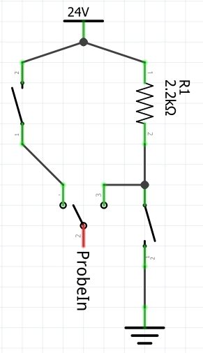

Giusto per completezza, posto lo schema di quello che ho fatto. In questo modo, agendo sul deviatore, a seconda del tipo di sonda che monto, alla scheda arriverà il segnale giusto.
Ho ultimato la costruzione della sonda, e almeno a banco sembra funzionare anch'essa ed essere pure abbastanza sensibile.
Festività (ovvero moglie) permettendo, finalmente la testerò sulla CNC.

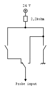

Ciao Andrea,
la resistenza da 2,2kohm non è fondamentale per il funzionamento della sonda. Io l'avevo messa per evitare di portare sulla tavola di lavoro della tua cnc i 24 V puliti perché in caso di corto circuito accidentale si potrebbe rompere qualcosa, dall'alimentatore alla scheda del controllo.
La resistenza da 2,2kohm in serie ai 24 V invece limiterebbe la corrente a cica 10mA riducendo i rischi di guasto. Questo per dirti che nel tuo schema finale il ramo destro è protetto dal cortocircuito franco mentre il ramo di sinistra no. A mio modesto parere ti converrebbe valutare di spostare la resistenza da 2,2kohm proprio in uscita dai 24 V in modo che sia inclusa in entrambe le modalità di funzionamento della sonda che ti servono. Il tutto dovrebbe funzionare ugualmente garantendoti una maggiore protezione:

Grazie per il suggerimento. Farò la variazione direttamente sul PCB che sto disegnando.
