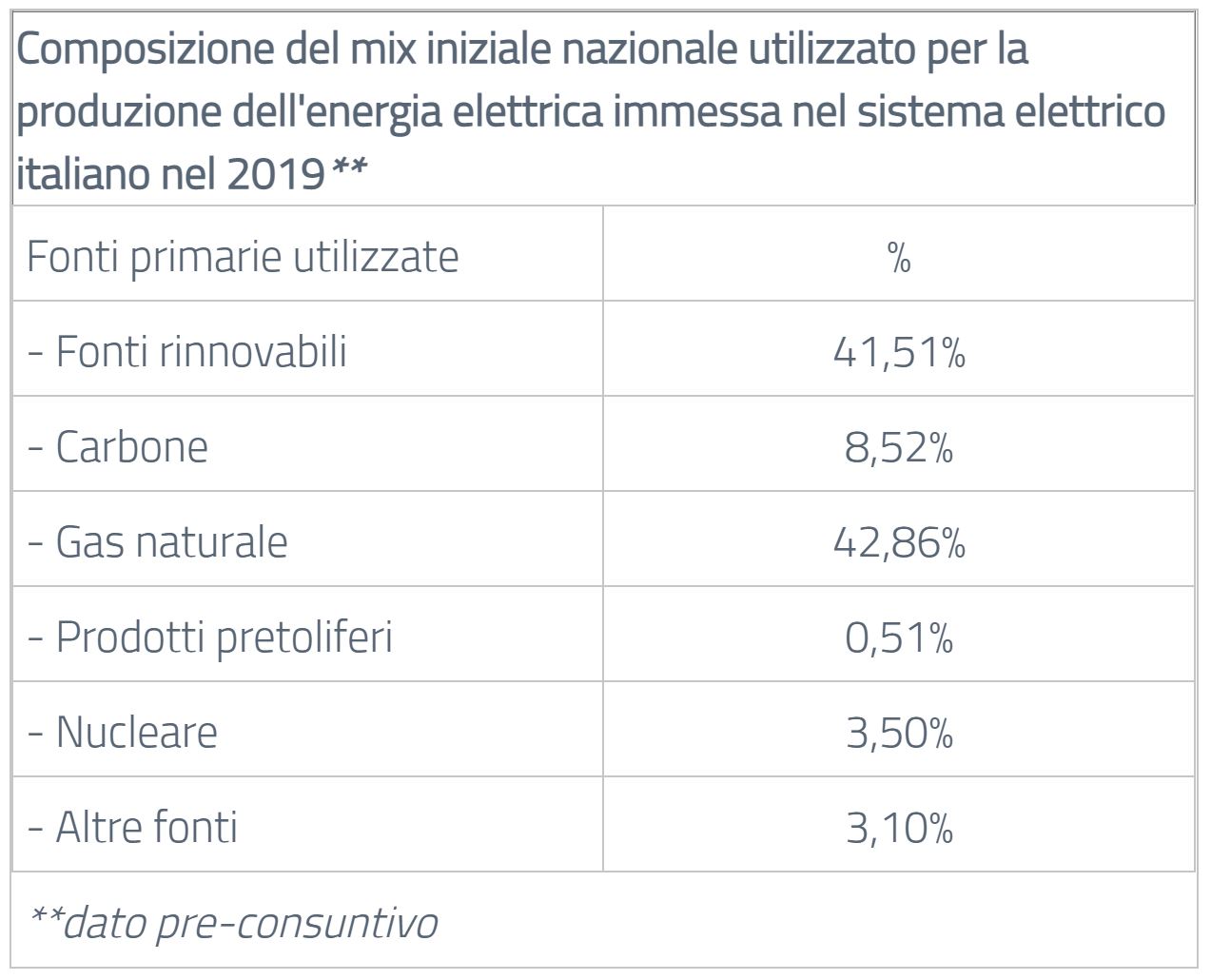

[57] Re: Dubbi sulla sostenibilità dell'elettrico
Messaggioda Foto Utentefpalone » 31 dic 2020, 12:11
Meiko ha scritto:2) e le centrali di produzione, dove le mettiamo? Dati che avevo io di qualche anno fa, erano che la produzione di energia in Italia era: 5% da fonte rinnovabile; 25/30% da nucleare acquistato a caro prezzo da Francia e Svizzera Austria, il restante da: Petrolio; Gas Naturale; Carbone
Non credo che siamo mai scesi al 5% da fonti rinnovabili, o saliti fino al 30% da nucleare.
I dati più recenti emessi dal GSE sono questi:
Il nucleare rappresenta solo il 3.5% dell'energia consumata in Italia perché solo parte dell'energia importata è di origine nucleare, una bella parte è di origine fossile, anche perché l'energia prodotta da nucleare o da fonti rinnovabili "vale" di più rispetto a quella prodotta da fonti fossili, per via del minore apporto di CO2 al mix nazionale.
Relativamente alle infrastrutture, gli impatti dell'auto elettrica sul sistema di trasmissione dell'energia elettrica non sono significativi, anzi: possono anche essere positivi laddove il veicolo elettrico fornisca servizi di regolazione (V2G).
Invece possono essere importanti sulle reti di distribuzione, soprattutto in ambito urbano.

[58] Re: Dubbi sulla sostenibilità dell'elettrico
Messaggioda Foto UtenteMeiko » 31 dic 2020, 12:58
I nuovi dati sulla produzione di energia si sono modificati in questi anni perché dal 2012 in avanti, grazie a certe scelte politiche, le aziende più energivore sono andate via dall'Italia. La produzione di acciaio è ridotta ad un lumicino, non parliamo del resto. E' ovvio che con una situazione del genere ormai il tutto si è scombianto. Comunque sia il problema è infrastrutturale rimane. Tanto per dire, il quartire dove vivo ha una cabina con un trasformatore da 350kVA per circa 90 abitazioni tra villette e condomini.
Ora se avete una vettura come una Punto che abbia una batteria che vi eroga circa 38kWh, il che vuol dire 44kWh i ricarica (ci sono i rendimenti del sistema e la legge di Peukert da considerare) con una fornitira di 3 kW quante ore ci vogliono per caricarla? più di 14 ore durante le quali in casa non si fa altro.
