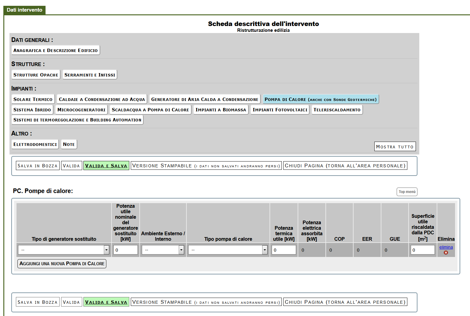

Stefna86 ha scritto: in teoria dovrei usufruire del 65 %
Secondo me no, per i motivi che ho già detto nel citato post [563].
Stefna86 ha scritto: ma una volta inviata la pratica vedono loro se accettare o meno
L'ENEA fa solo un controllo dal punto di vista formale (es. se ci sono tutti i dati previsti). I controlli fiscali sono di esclusiva competenza dell'Agenzia delle Entrate, per cui se segui le indicazioni - peraltro messe nero su bianco - dell'Agenzia delle Entrate, vai sul sicuro, nel senso che l'Agenzia non ti contesterà mai la loro interpretazione, fornita sotto forma di guida o di circolare esplicativa (in altre parole, come si dice, "carta canta").
Inoltre, se inserisci i lavori come ristrutturazioni edilizie, la scheda da inviare all'ENEA è più semplice da compilare: in pratica, del vecchio climatizzatore devi inserire solo i dati relativi alla tipologia e al consumo in kW (le prime due colonne).
Scheda descrittiva per pompe di calore.
P.S.
Ho esagerato un pochino con le dimensioni dell'allegato, rispetto a quanto previsto dalle regole del Forum, ma le dimensioni rimangono molto contenute, e riducendo avrei ottenuto un'immagine poco leggibile.
