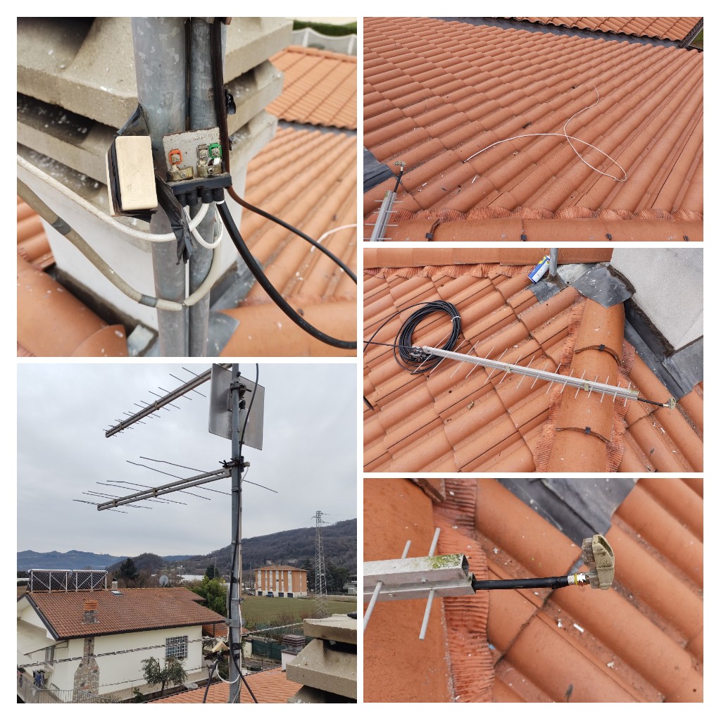

Buongiorno,
Oggi ho fatto un giro nel tetto e con i pezzi che avevo a casa ho deciso di sostituire i 2 metri di cavo che collegano l'antenna UHF con l'amplificatore da palo (che vorrei sostituire a breve, perché in condizioni pietose, un po di ossidazione oltre che diverse cimici annidate). Esito postintervento: tutto come prima, nessun miglioramento. Allego alcune foto, a attendo vostri consigli. Se gli interventi a monte non fossero sufficienti, procederò con ulteriori verifiche all'interno dell'impianto (dove ho 3 tv e 5 prese su un unico piano). Buona giornata

inanzitutto dovresti provare il segnale diretto dall'antenna , un televisore portatile va bene.
se e' gia' disturbato prova con un'antenna tipo triplex, o in alternativa con una logaritmica nuova.
Quando il segnale e' pulito ( NB: l'amplifiicatore amplifica il segnale, ma se e' disturbato non puo' certo migliorarlo)allora puoi essere certo che e' la mistura misc elatore amplificatore delle foto iniziali.
quindi procurati un amplificatore da palo e alimentatore sottotetto.
se sotto il tetto e' sicuro contro l'acqua il consiglio e' installare un centralino autoalimentato

Comunque l'impianto ha circa 15 anni e fino a qualche mese fa le immagini in tv erano pulite e prive di disturbi. Per questo sto cercando il problema all'interno del mio impianto. Oppure potrebbe essere degradato il segnale trasmesso dal ripetitore?
