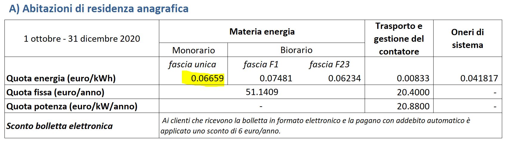

Buongiorno altro giorno mi é arrivata la seconda bolletta e ho notato che
la prima bolletta aveva come prezzo unitario di 0,029990
https://1drv.ms/f/s!AqKEsgLQ1nDajVSSrT0mnAm65maZ
La seconda di 0,0514
https://1drv.ms/f/s!AqKEsgLQ1nDajVeuTbyvq_72vENt
Quasi il doppio
Loro mi dicono che arera ha aumentato le tariffe riportandole al 2019
A voi risulta?
É un prezzo unitario in linea
Considerate che ho casa completamente elettrica(6 kW) e con prossimo 3 kW di fotovoltaico non ancora attivo

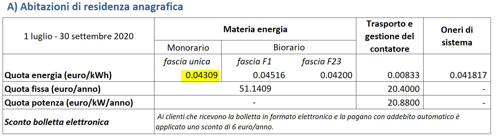

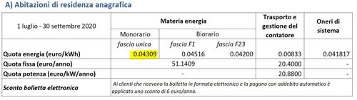

gamete ha scritto:Loro mi dicono che arera ha aumentato le tariffe riportandole al 2019
Salve Foto Utentegamete,
da quello che vedo tu sei un cliente di Dolomiti energia, quindi il prezzo che paghi non è determinato da ARERA, ma dalle condizioni del contratto tra te e Dolomiti energia. Ignoro quali siano, ma tu le dovresti trovare scritte sul tuo contratto.
Quello che è vero è che da inizio ottobre è salito notevolmente il prezzo dell'energia, pertanto sia arera che gli altri soggetti del mercato elettrico hanno alzato i prezzi di vendita.
Intuitivamente, questo principalmente è dovuto al brusco incremento dei prezzi del gas naturale (la generazione da gas naturale è ormai pivotale in Italia per i prezzi dell'energia) per il periodo invernale.
In estate inoltre i costi erano bassissimi anche per via della minore domanda di energia, causata dalla crisi del covid.
Ti riporto nel seguito le tariffe ARERA per il mercato di maggior tutela (utenze domestiche).
il paragone da fare è con la tariffa mono-oraria, visto che dalle bollette che hai allegato anche tu hai quella tipologia di contratto.
Il prezzo che hai pagato per l'energia è, finora, significativamente inferiore rispetto a quello che avresti pagato nel mercato di maggior tutela.

Forse intendeva che si sono allineati a arera
Allego il mio contratto
Passato da 0.24 a 0.51
https://1drv.ms/b/s!AqKEsgLQ1nDajVoDyQkPYly1Wj6P

Messaggioda Foto Utentefpalone » 6 gen 2021, 18:40
Leggendo il contratto mi pare che il tuo fornitore in effetti indicizzi il prezzo di vendita a quello fissato da ARERA, offrendoti uno sconto del 9% rispetto a quest'ultimo.
Non so dirti se sia un prezzo particolarmente vantaggioso rispetto ad altri fornitori (anche perché Dolomiti energia è uno dei pochi che ti fornisce energia solo rinnovabile), ma è comunque nettamente inferiore rispetto a quello del mercato di maggior tutela.
