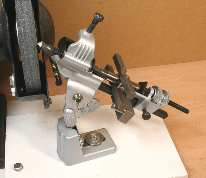

Il temperamatite per punte no... sono porcherie che affilano la punta con la geometria sbagliata. Per capirci, quei cosi che si montano sul trapano e hanno una ghiera con diversi fori, uno per ogni diametro.
Confermo che le punte si affilano sulla mola (sul lato, non sulla faccia curva).
A mano libera o con uno di questi aggeggi, che invece sono un buon investimento!

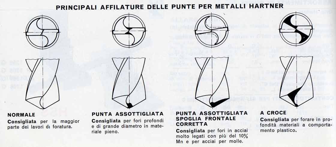

Per materiali ostici (come appunto certi inox) si può molare uno scarico sul lato posteriore del tagliente, come nell'immagine di destra qui (le superfici in nero):
Nell'immagine a sinistra vedi bene la geometria di una punta "normale". I due taglienti sono quelli dritti (in orizzontale nella parte in alto). E vedi che non si incontrano al centro. Invece quei "temperamatite" malefici la affilano proprio in modo che finisca a punta. È sbagliato e il tagliente affilato così non dura nemmeno mezzo foro.

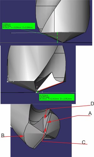

Guarda che ho trovato una punta in 3D.
Ho fatto un po di schermate per chiarire come è fatta.
Vorrei chiarire che le mie indicazioni non sono da prendere alla lettera,
non ho portato in scala niente, le uniche misure che sono indicative sono i due angoli, e la forma della lavorazione, che in questo caso è così, se altre punte sono fatte in modo diverso non ne mi prendo la responsabilità di quanto indiicato qua.
A) la seconda immagine evidenzia il bordo di taglio con angolo di 13.5°.
B) la prima immagine indica l'inclinazione della punta quando in rotazione, con angolo 0.68°, (sempre da prendere come indicativo).
C) E' il piano di taglio, che sembra appunto un piano inclinato, mentre il resto della limatura ha solitamente aspetto curvo all'insù.
D) E' lo scarico del punto centrale della punta, di cui parlavo al post precedente, che serve a rendere il suddetto punto più piccolo possibile, perché questo non taglia, ottenuto con flessibile oppure sfreghina a nastro.
spero di non avere scritto castronerie, (non si sa mai), questo è come la vedo io, non ho fatto studi in merito.
