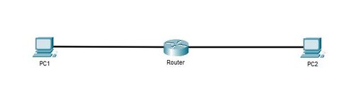

Una curiosità vi chiederei se possibile.
Se viene creata una sottorete con connessione LAN/WAN tra due router, i dispositivi connessi alla prima rete "vedono" quelli nella seconda rete come fossero gia una sorta di server su Internet?
In pratica un PC sulla prima rete equivale a un server (tipo Google) ad uno sulla seconda.
Perdonate la banalità della domanda.

No sono semplicemente due dispositivi appartenenti a due lan diverse che sono connesse tra loro da un router, poi se un dispositivo lo vuoi impostare come web server devi configurarlo in tal senso.
