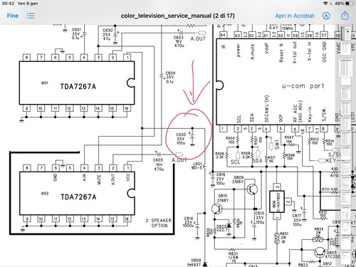

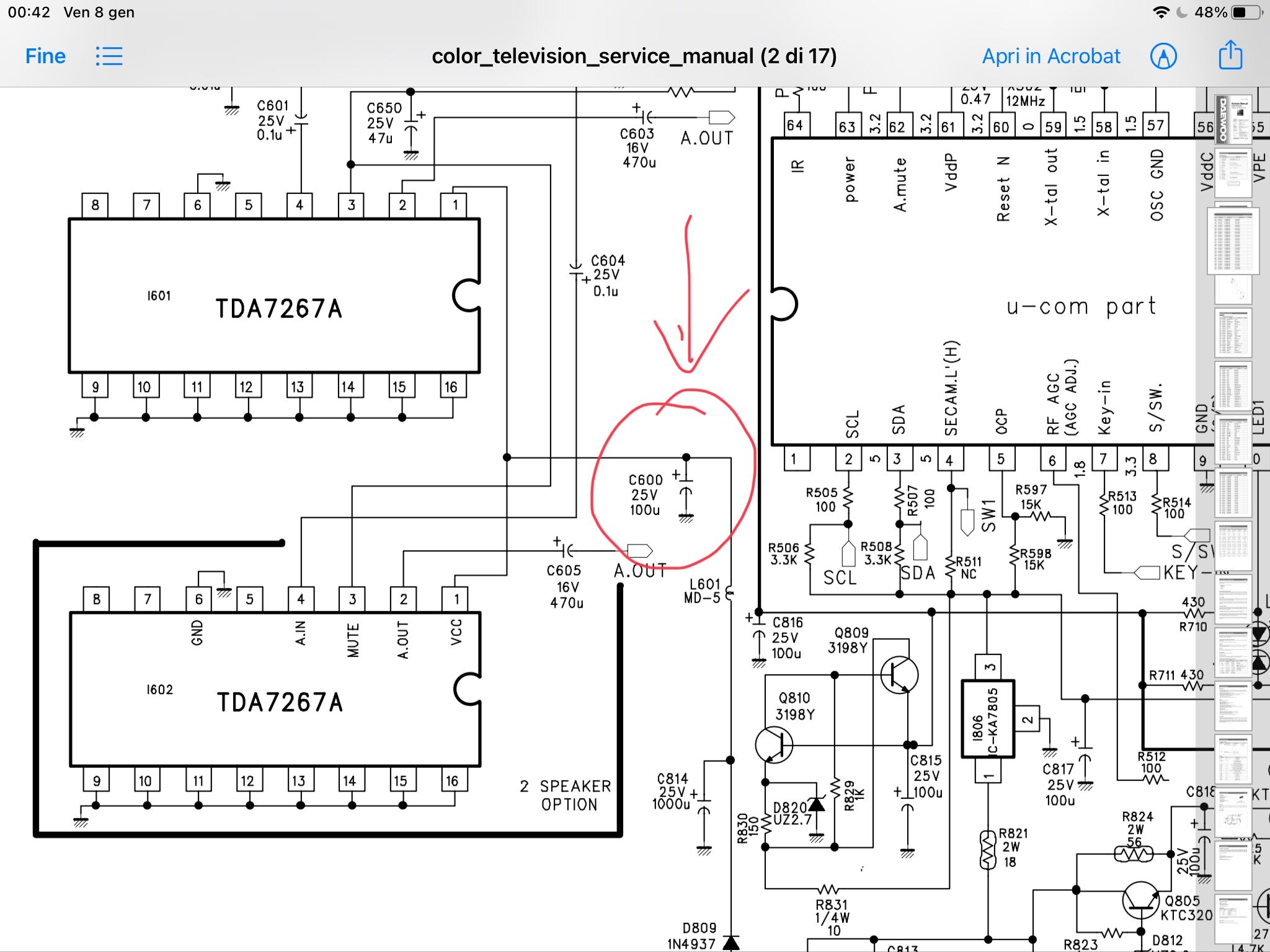

Salve,
ho un vecchio tv crt Daewoo che all'accensione fa un fortissimo rumore di scarica tipica dei vecchi televisori quando non riuscivano a trovare il canale e mostravano la neve, purtroppo il tv non passa subito in automatico su AV anche se è connesso e già acceso il decoder dtt; studiando un po' lo schema di questo tv e rifacendomi ad una soluzione trovata su un altro forum che ho trovato in rete vi sembra praticabile sostituire il condensatore cerchiato, che è collegato al VCC dell'integrato TDA7267A, che dovrebbe controllare gli altoparlanti, da uno di 100 uF con uno più grosso (470 uF o 1000uF?) in modo da ritardare l'arrivo di corrente all'integrato e quindi l'avvio degli altoparlanti finché non arriva il video dalla scart?
Grazie delle risposte!
