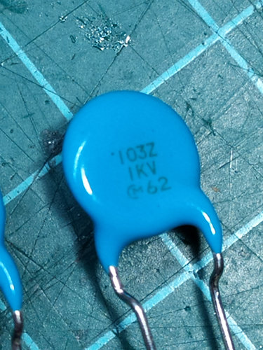

In ogni caso parlando del condensatore io ho questi in foto
Uno di questi (10nF) puo andar bene?

Il condensatore va bene se lo hai da 100v o 63 v va bene comunque .

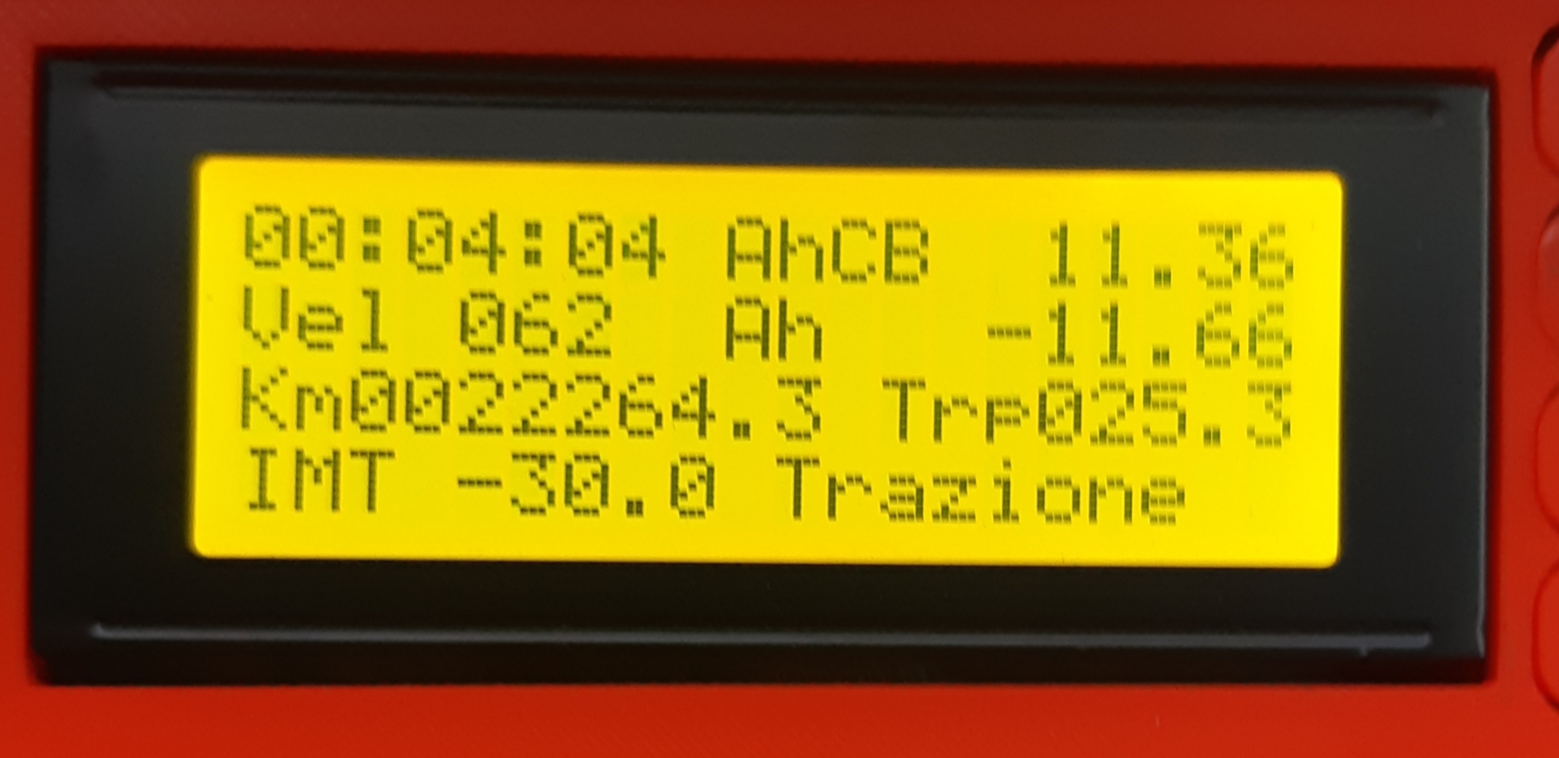

Io li uso in diverse applicazioni con arduino i sensori ACS712 e anche un Acs758 100 A sulla 600elettra tutti interfacciati con Arduino.
Volevo provare con un DAC esterno per aumentare la risoluzione ma alla fine mi sono accontentato del dac interno.
Forse avrei usato un display lcd o oled ma è questione di gusti.
Questo è un normale lcd 4x20 che utilizzo appunto sulla macchina per monitorare le batterie e i dati vari del veicolo.

Eh lo so, ma non ne avevo sotto mano di display decenti e cosi ho usato quello che avavo in casa. :-|
Comunque usare l'adc mi ha fatto impazzire per due settimane prima di venirne a capo perche il bus I2C appiccicato all'alimentazione ed alla linea analogica del chip irradia un sacco di interferenze elettromagnetiche verso la parte analogica. Alla fine provando e ripriovando diversui layout son riuscito ad avere delle letture decenti.
Tornando un attimo all'alimentatore: secondo te questo condensatore da 10n 1VK ci sta bene in parallelo agli zener?
