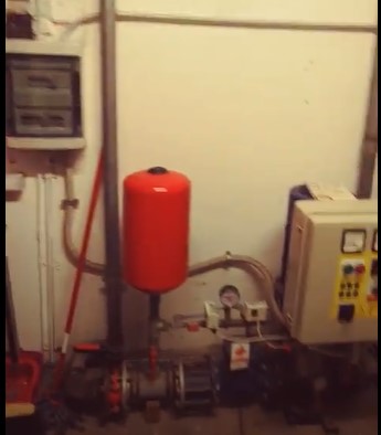

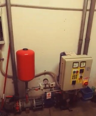

Salve una domanda in un condominio con altezza >32m mi sono trovato nel locale autoclave una pompa antincendio per il circuito idranti presente sulle scale.
L'alimentazione è solo da contatore condominiale e ho questi dubbi:
1) L'alimentazione non deve arrivare da un interruttore derivato subito a valle del contatore con cavo res. fuoco FG18 ? Adesso invece è aliment. dal quadro autoclave che a sua volta è alimentato dal quadro gen. del condominio con cavi normali
2) Non deve essere presente una alimentazione secondaria che in caso di black out o di interruzione della linea principale interviene ?
Allego foto
Grazie in anticipo

1) si per la elettropompa primaria, mentre la pompa pilota, ove presente è alimentazione non di sicurezza
2) Dipende, in base al tipo di gruppo di spinta ed alle prestazioni richieste, alla data di realizzazione dell'impianto, ed alle norme di riferimento dell'impianto (di spegnimento). Se cerchi trovi diversi articoli su TNE. Sul progetto di prevenzione incendi cosa è indicato? Essendo attività soggetta penso vi sia una pratica ed una posizione aperta presso i VV.F.
