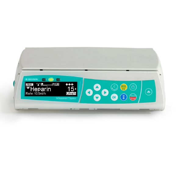

Non per scoraggiarti, ma forse per aprirti gli occhi... Non è un campo dove ci si improvvisa...
Ho conoscenti che lavorano nel campo del medicale (non pacemaker).
Ci sono queste pompe per la somministrazione endovenosa di farmaci:
Questo tipo di pompa ha un codice sorgente di circa 180'000 linee.
Circa due terzi di questa massa sono funzioni di sicurezza e failsafe.
Immagino che in un pacemaker la complessità e le esigenze di sicurezza siano ancora maggiori.
Boiler
