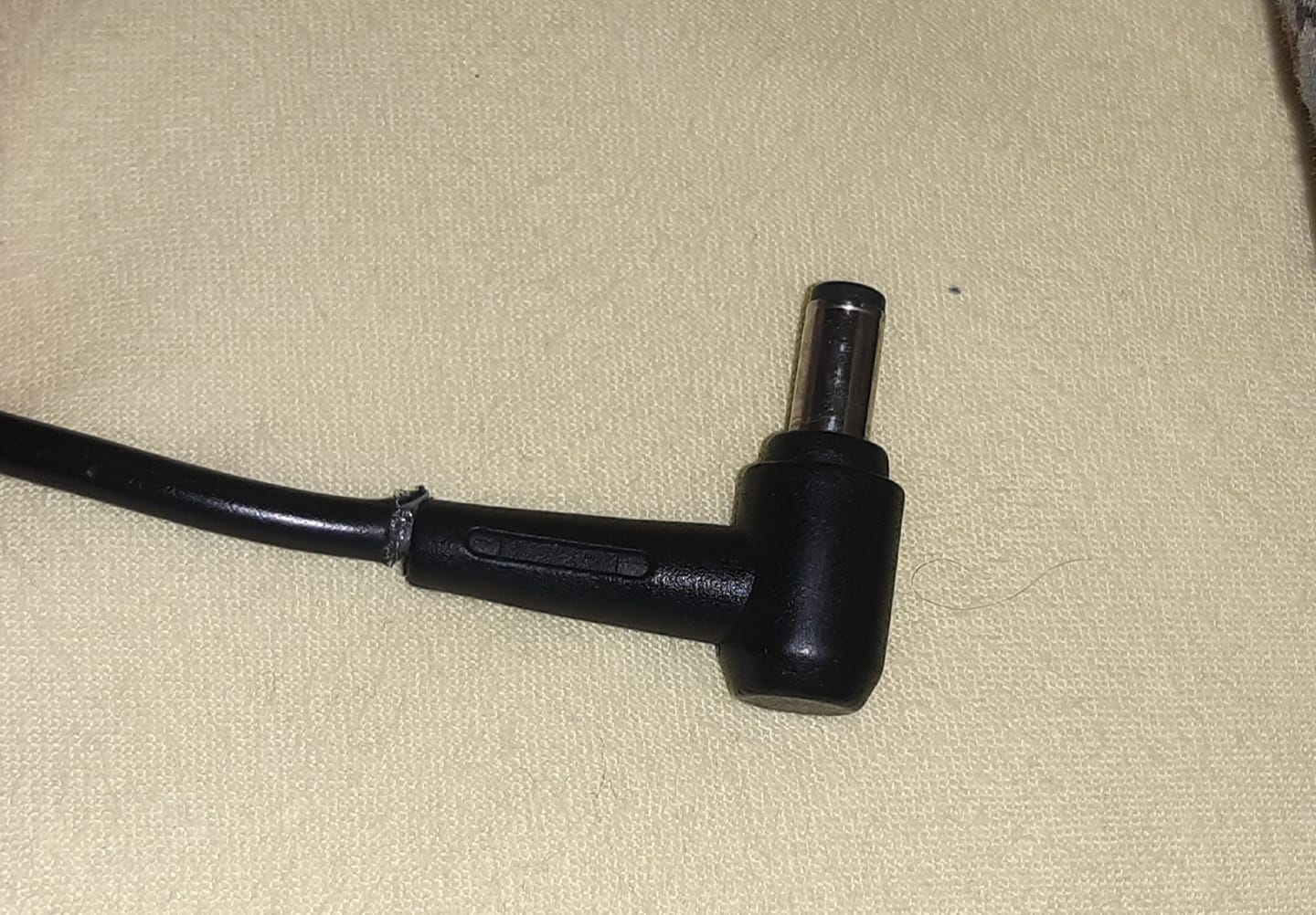

Ciao a tutti che nome hanno questi jack DC? ne devo comprare uno... Grazie.

coassiale. Poi la corrente determina la misura.

dimetro esterno 5.5. interno 2.5
dovrebbe essere un type A giusto ? è un notebook Asus il mio. alimentatore 19 V , 6.32 A
NOn riesco a trovare uno che lo abbia

Si avevo intuito si trattasse di alimentatore PC. Per il tipo nonso dirti dato che non ho sottomano la tabella delle misure. Però è strano che non si trovi. Se non è uno spinotto "proprietario" si trova facilmente dai cinesi..anche se in realtà li vendono con quei trasformatori universali. Altrimenti io ricorro sempre ad un giro a porta portese...a Roma però

Me la sono cavata con uno di questi, non credo si a nulla di proprietario.

Cercando in inglese si trova anche molto materiale sotto "barrel connector" o come detto sopra "coaxial power connector".
Credo l'indicazione più corretta in italiano sia appunto connettore di alimentazione coassiale, ma l'ho sentito spesso chiamare "connettore a barilotto", "jack di alimentazione" e cose del genere.

Io ho comprato questi alla fine.
https://www.ebay.it/itm/2PZ-SPINA-2-5-x ... %7Ciid%3A1
questo invece lo potrei comprare anche ma non so come aprire la scatola dell''alimentatore.
https://www.ebay.it/itm/Cavo-Spinotto-F ... SwMPBdJOaB

la scatola va aperta o martellando senza esagerare i bori dov è incollata o con un seghetto/taglierino avendo l'accortezza di rimanere in superfice o tipo dremel. Tutto si apre
