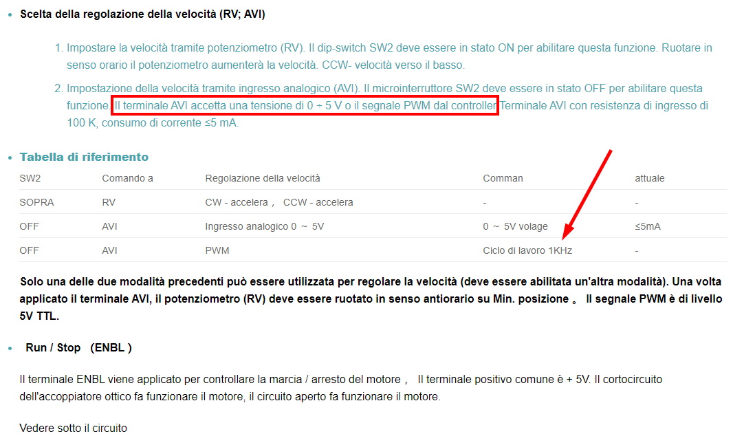

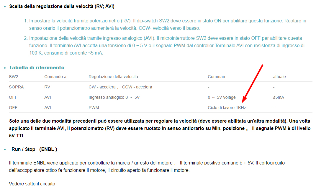

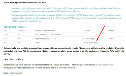

qui specifica che puoi usare anche un segnale PWM di 1kHz in ingresso:
potresti giocare col prescaler e abbassare la frequenza del tuo PWM da 20 a 1 kHz
"dai diamanti non nasce niente, dal letame nascono i fior" - Fabrizio De Andrè
Si lo so.. ma io ne ho 20 kHz
Posso provarci se bastasse solo modificare un numero nello sketch...
Pensavo esistesse gia un convertitore pronto da utilizzare o usare una semplice Resistenza ed un semplice Condensatore che potrei saldare all'uscita del pin PWM
