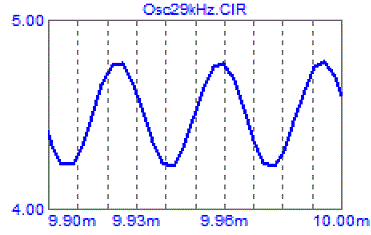

Foto Utenteg.schgor Abbastanza vicina alla frequenza calcolata da Foto UtenteEcoTan.
Per curiosità, che tipo di forma d'onda genera?

Ecco la forma d'onda stabilizzata (da 9.9ms a 10ms):
Osc29kHz - Copia.gif (9.26 KiB) Osservato 4332 volte

I 32 kHz si riferiscono a un amplificatore ideale con quagagno e risposta istantanea.
I 29 kHz si riferiscon0 al LM358, nella simulazione si osserva un inizio di saturazione/distorsione
della sinusoide.
Sarebbe interessante simulare un oscillatore con le capacità aumente di 10 volte (10 nF al posto di 1nF) per vedre se la frequenza risulta prossima a 3,2 kHz o a 2,9 kHz.
si potrwebbe anche vedere se variando la R da 200 kohm (per esempio a 180 k o a 220 k)
la distorsione varia)

MarcoD ha scritto:Proseguo la discussione su un argomento più sottile:
confrontando fra loro l'oscillatore a doppio T e quello a ponte di Wien, quali sono i pregi/difetti
delle due configurazioni ?
Il vantaggio della rete a doppio T e`che e` una rete selettiva e nei paraggi della frequenza di risonanza la variazione della fase con la frequenza e` molto ripida: questo fa si` che l'oscillatore sia stabile rispetto a tutti i rumori e presenti un rumore di fase limitato.
