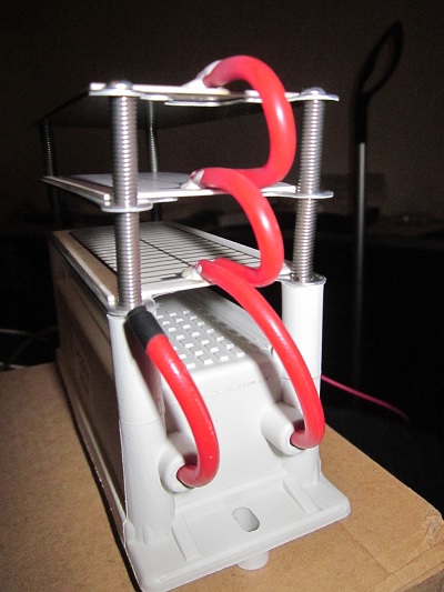

Dovrei misurare in qualche modo che tensione ai capi di un piccolo trasformatore per celle ozoninitraci.
Vorrei sapere se esite ( naturalmente mettendomi in sicurezza assoluta ed essendo comunque l'corrente bassisimo ) il modo di farlo con un normale multimetro.
Lo so che la domanda sia "strana " ma dovrei isolare e far funzionare solo 1 o 2 piastre e questo ne ha 3 .
L' '"accricco" è questo :https://www.amazon.it/gp/product/B0868NK5PM/ref=ppx_yo_dt_b_asin_title_o00_s00?ie=UTF8&psc=1
Il collegamento non è quello che vedete ma bensì un filo va in comune ad alimentare le tre celle un altro va in serie dalla prima alla seconda ed alla terza e non ha ritorno al trasformatore....
A mio avviso, basterebbe semplicemente tagliare il filo della serie per escluderne una o due, ma non so se poi brucio la rimanente che ne pensate?
Grazie infinite

Almeno approssimativamente,quanto e' la corrente?

Potresti fare un partitore con una resistenza da 27MOhm e una da 27kOhm
Quella da 27MOhm la puoi comporre con 27 resistenze da 1MOhm 750V inserite in un tubo di vetro

Messaggioda Foto UtenteDeBr » 24 gen 2021, 18:33
SediciAmpere ha scritto:Almeno approssimativamente,quanto e' la corrente?
In ingresso al trasformatore che è alimentato a 230 V ed assorbimento dichiarato 90W quindi massimo 0,3-04 A,
Vi allego foto dei dei collegamenti effettivi che ci sono, dall'altra parte c'è l'igresso 230V; .
Eseendo le piatre in serie....penso che se taglio semplicemente un filo che le collega non succeda nulla e ne posso escludere una o due ma essendo in garanzia, ne vorrrei essere certo.

Messaggioda Foto UtenteTITAN » 24 gen 2021, 19:36
Veramente sono in parallelo.

Messaggioda Foto UtenteDeBr » 25 gen 2021, 11:56
TITAN ha scritto:Veramente sono in parallelo.
Si scusa ho errato, meglio ancora, se ne disconnetto una tagliando semplicemente il cavo che vedi sulla desta a mio vedere non ci dovrebbero essere problemi di nessuna sorta...

Messaggioda Foto Utenteboiler » 25 gen 2021, 12:13
DeBr ha scritto:In ingresso al trasformatore che è alimentato a 230 V ed assorbimento dichiarato 90W quindi massimo 0,3-04 A,
In realtà tira oltre 150 W:
Garanzia? :shock:
Chi è così folle da darti una garanzia per una trappola mortale, mal costruita, fuori specifica e che viola ogni possibile norma europea nonché del buonsenso?
