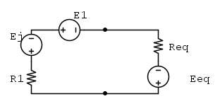

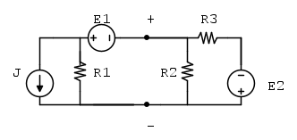

Oggi ho svolto questo esercizio, in cui mi viene chiesto di trovare la tensione misurata da una Vattmetro (nel disegno è già stato sostituito con un aperto tra A e B). Il procedimento credo di averlo fatto correttamente, ma non sono completamente sicuro che il disegno del circuito equivalente sia corretto. In particolare, non riesco a capire se i generatori di tensione siano orientati in modo corretto. Volevo chiedervi gentilmente se potreste dare un'occhiata e dirmi se va tutto bene oppure ho sbagliato qualcosa.
Il risultato che viene a me è 48 V
Dati R2 = R3 = 40 Ohm
R1 = 30 Ohm
E1 = 70 V
E2 = 160 Ohm
J = 3 A
Circuito di partenza:
Circuito equivalente su cui mi calcolo la corrente di maglia per poi calcolare la tensione del vattmetro tra A e B prendendo il ramo di destra per il calcolo.
Calcoli che ho svolto:
Req = R2 // R3 = 20 Ohm
Eeq con il partitore su R2 = 80 V
Ej con il principio di sostituzione = -90 V
Applicazione LKT per calcolare la corrente di maglia
-90 - 70 +80 = Req*I + R1 * I
I = -1,6
Vv = -80 -20*(-1,6) = -48 (lo prendo positivo per la convenzione degli utilizzatori)

Detto questo nello schema non hai indicato che verso fai percorrere alla corrente e questo ti porta a fare errori di segno; di conseguenza il procedimento è quasi giusto fino al risultato finale in cui sommi invece di sottrarre.
Quando calcoli Ej occhio che la inverti di segno pur facendo i calcoli giusto nel passaggio successivo: se lo metti così nello schema vale 90V, non -90V.
Il ragionamento è quasi giusto ma procedi con calma e indica sempre il verso della corrente, facendo magari qualche passaggio in più finché non acquisisci sufficiente padronanza

Grazie per la risposta, si ovviamente intendo un Voltmetro ed E2 è in chiaramente in volt, la corrente la prendo in senso orario. Grazie per la precisazione sulla tensione di -90 V. Mentre per quanto riguarda Eeq con la corrente in senso orario è giusto come l'ho inserito?

Eeq è giusto, la corrente finale dovrebbe essere di 1,6A in senso antiorario.
Credo che sbagli solo nell'ultimo passaggio allora: ti dovrebbe venire
C'è quel meno della corrente che ti frega.

Grazie mille, credo sia più chiaro. Buona serata!
