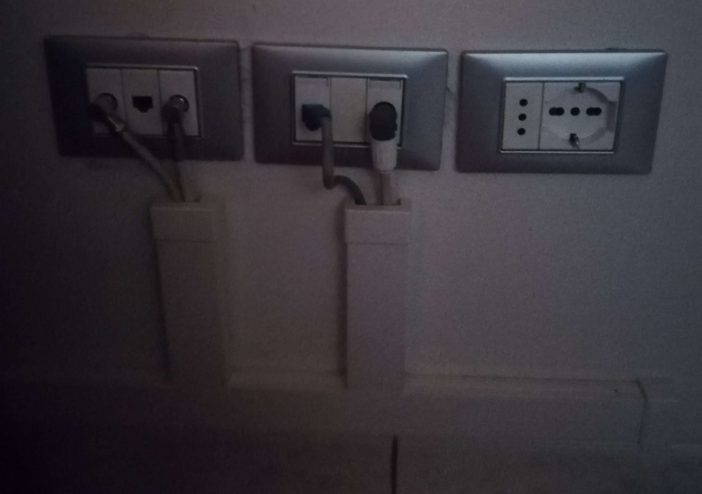

Buongiorno a tutti, tempo fa vi chiesi quale cavo antenna potevo comprare, per inserirlo nello stesso corrugato della 220 V.
Ho trovato il cavo con la sigla "EN50117-2-4 CEI-UNEL 36762 C-4 (U0 = 400V), ho poi scoperto che l intero impianto tv era stato realizzato con questo cavo.
In pratica ho dovuto cambiare parete per la tv e l'unica alternativa che avevo per spostare l'antenna era passare in un corrugato con una linea 220 V.
Premesso questo, ora vi spiego l altro problema.
Assieme all antenna ho pensato di aggiungere un cavo ethernet nel caso il segnale wifi per la tv fosse debole.
Ero talmente preso per finire il tutto che non mi sono preoccupato di procurarmi un cavo ethernet con caratteristiche a norma, tipo l antenna

renny ha scritto:Assieme all antenna ho pensato di aggiungere un cavo ethernet nel caso il segnale wifi per la tv fosse debole.
Approvo
Per il cavo Lan vale la stessa cosa del cavo antenna, ci sono cavi lan con scritto U0=400V e sono molto piu' facili da reperire

Ritornando all'elettricista, mi ha rilasciato il certificato di conformità dell'impianto. Ma ho notato che in una delle due cassette di derivazione ci sono collegamenti di cavi elettrici, antenna e telefono....è normale?

Si può usare una cassetta unica, a patto di porre all'interno un setto separatore, questo perché, anche posando cavi idonei alla convivenza con i circuiti di potenza, essi nelle cassette vengono spelati dalla guaina per fare i collegamenti..

Forse mi sbaglio, ma che io sappia non è obbligatorio neanche il separatore, basta che i morsetti abbiano un grado di isolamento superiore alla tensione più alta.
Ovviamente consiglio caldamente l'uso dei separatori, non vorrei mai un impianto con cavi elettrici, antenna e telefono aggrovigliati insieme nelle cassette

Comunque, a buon senso, se si in grado di trovare delle "muffole" che che vadano a ripristinare il grado di isolamento del singolo cavo possono convivere, se l'isolamento viene alterato direi di no.
Ad esempio se sguaini i cavi e li attesti con semplici morsetti di derivazione, non può andare bene insieme ai cavi energia...

Detto questo, vedo in giro in diversi appartamenti nuovi di pallino, presa energia e antenna nella stessa 503, come facciano a garantire l'isolamento o la separazione per me è un mistero. ?%
