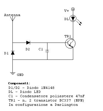

ivanoo ha scritto:https://www.esperimentanda.com/come-fare-un-misuratore-di-campi-elettromagnetici-elf-rf-telefoni-cellulari-wifi-con-arduino/
L'ultimo in fondo all'articolo
Poi dicono che non sopporto gli “arduinisti”...
(Pietro calmati)
Ma certo, lasciamo gli ingressi aperti di un opamp di potenza e, non contenti, uno connettiamolo pure con un filo lungo per fare una antenna...

ivanoo ha scritto:https://www.circuitstoday.com/mobile-incoming-call-indicator
questo non funziona nemmeno ......
Non faccio fatica a crederlo.
Vi prego, ditemi che è uno scherzo...

Quei circuiti non funzionano perché sono degli obbrobri e se funzionano si affidano al caso.
E’ molto più sensibile un circuito costituito da un LED in serie ad un coesore di Calzecchi Onesti oppure il rilevatore di fulmini di Popov.
Lascia perdere quelle schifezze e se proprio vuoi che si accenda un LED quando qualcuno ti chiama, ma non hai esperienza, scaricati la app che fa lampeggiare il LED della fotocamera quando arriva una chiamata.

Questo è uno schema di quei gadget che andavano di moda più di dieci anni fa

elektronik ha scritto:Questo è uno schema di quei gadget che andavano di moda più di dieci anni fa
Quegli schemi oggi non funzionano più o quasi, perché il cellulare è in comunicazione frequente con la centrale, quindi lampeggerebbe apparentemente a caso.

PietroBaima ha scritto:Quegli schemi oggi non funzionano più o quasi, perché il cellulare è in comunicazione frequente con la centrale, quindi lampeggerebbe apparentemente a caso.
immaginavo, adesso sono sicuro, grazie

Peccato , non abbiate circuiti o modifiche a quelli riportati sopra per realizzare il mio portachiavi funzionante con le nuove generazioni di telefoni 3g 4g . grazie

Il problema non è tanto che non abbiamo circuiti funzionanti che facciano al tuo caso, quanto piuttosto il fatto che tu non abbia esperienza nel montaggio di circuiti.
Magari potresti comprarti un auricolare bluetooth con un LED che si accende quando arriva una chiamata.
