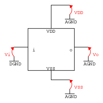

Ciao,
consideriamo il seguente schema
dove si ha un generico blocco con un segnale di ingresso Vi ed una uscita Vo.
Le tensioni di alimentazione sono variabili:
- V_{DD} variabile tra 1.5V e 5V
- V_{SS} variabile tra 0V e -2.5V
Il segnale di ingresso V_i e' un'onda quadra da 0 a 1.8V.
Scopo:
ottenere in uscita un'onda quadra di ampiezza 100mV centrata attorno a \frac{(V_{DD}+V_{SS})}{2}.
Con alimentazione fissa non ho grandi problemi a farlo (schemino semplice basato su LDO + singolo transistor). Ma il fatto di avere alimentazioni variabili (e poter passare da configurazioni unipolari come 0-3V a configurazioni duali come -2.5V / +2.5V) mi sta incasinando.
Vorrei avere qualcosa con minor possibile occupazione di area e consumo energetico, ma per cominciare mi basta un'idea che almeno funzioni :D poi in un secondo momento posso pensare all'ottimizzazione.
Avete una topologia da consigliarmi?

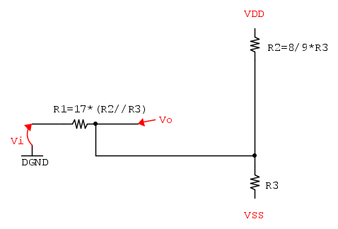

1) R1=17  \frac{R2 R3}{R2+R3}
2) R2=\frac{8}{9}R3
Scegliendo arbitrariamente il valore di R1 dalla 1) e dalla 2) si ricavano I valore di R2 e R3
Caveat: il circuito funziona (?) se:
- il generatore di Vi ha Rout=0 ed e' "bidirezionale" (genera e assorbe corrente)
- l'ingresso cui e' collegato Vo ha impedenza infinita
- non ci sono vincoli sulla terminazione del segnale (es: occorre che venga mantenuta una impedenza costante (50 ohm?) in ingresso e/o uscita
- l'assorbimento di corrente del partitore R2,R3 e' accettabile ai fini del consumo

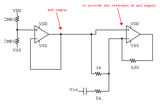

Possibile idea alternativa:
stadio 1: voltage divider con resistenze molto grandi (e.g. 1MOhm) tra VDD e VSS, seguito da opamp inseguitore. In uscita ho una tensione a mid supply
stadio 2: opamp configurazione sommatore, sommando l'uscita dello stadio 1 con il segnale 0-1.8V, giocando con i pesi delle resistenze?

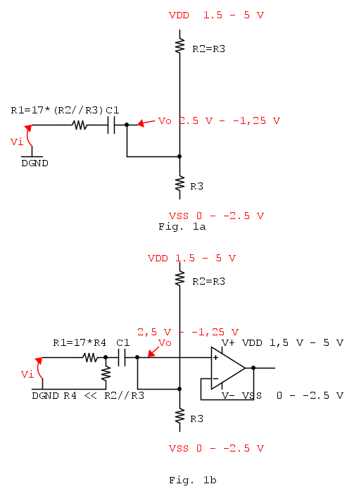

La soluzione del post [2] potrebbe essere modificata come in Fig. 1a in cui il condensatore C (dimensionato per la frequenza inferiore di interessse) disaccoppia la tensione "meta'" e assicura la simmetria dei 100 mV rispetto alla stessa tensione.
Volendo introdurre - come proponi - un opamp vediamo il circuito di Fig. 1b
- Le resistenze per stabilire la tensione "meta'" - come giustamente scrivi - possono avere un valore elevato (> 1 Mohm) per ridurre il consumo del partitore
- l'attenuazione della Vi 0 - 1.8 V viene realizzata con il partitore R1 e R4 per non dover utilizzare per R1 valori "troppo grossi" (decine di Mohm)
- la tensione continua di ingresso (tensione "meta'") di ingresso all'opamp varia tra +2.5 V e -1.25 V
- L'opamp - se alimentato tra le tensioni VDD - VSS (per poter gestire in ingresso tensioni "negative" ) deve poter lavorare tra tensioni 1.5 V e 7.5 V e, ovviamente, consumare "poco".
Componenti con queste caratteristiche non sono comunissimi: es. LM10 (storico - lavora tra 1.2V e 40V versione NON L), LT1635 1.1 -14, LT6003, LT6003 1.6 - 16. Esistono altri prodotti che pero' lavorano tra 1,6V e 5,5V

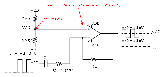

Messaggioda Foto UtenteDrCox » 1 feb 2021, 22:55
La tua seconda soluzione mi convince.
L'unica cosa che mi disturba e' il partitore verso DGNG: cosi facendo non mi ritrovo ad iniettare un bel po di rumore su DGND? O sbaglio?
E se oltre a C1, che mi permette di avere il pin v+ dell'opamp bello tranquillo a mid-supply nel caso in cui Vin sia spento, mettessimo una ulteriore capacita' prima di R1, chiudendo poi R4 non su DGNG ma su AGND?
In alternativa, cosa ne pensi di questo? (che mi piace comunque meno della tua, per via di dover usare un opamp in piu')

Messaggioda Foto Utenteelfo » 2 feb 2021, 8:21
Non comprendo la funzione della resistenza da 1kohm nel post [8] (e' collegata tra i due ingressi dell'opamp che sono idealmente alla stessa tensione e quindi nella resistenza non scorre corrente).
Mi sembra che il circuito possa essere semplificato come nello schema seguente:
