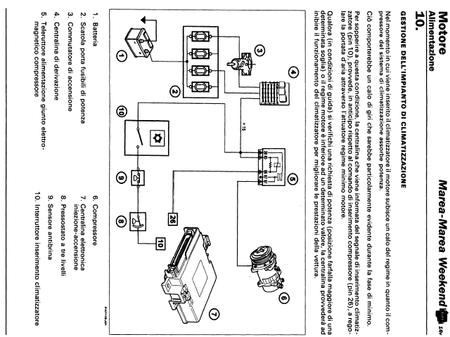

ho scorso il manuale che ho per vedere se trovavo qualcosa per il tuo caso.
Dallo schema elettrico si nota che c'è un telerettore per dare l'alimentazione alla puleggia del compressore.
La bobina di questo teleruttore è comandata direttamente dalla centralina, perché in casi particolari, durante il funzionamento, sembrerebbe che sia necessario avere la possibilità di disattivare il compressore (oppure agire preventivamente in automatico sull'accelleratore), per sostenere il calo di funzionamento del motore che si potrebbe avere con il brusco assorbimento di potenza del compressore.
Ti consiglio di seguire l'impianto elettrico a partire dal compressore e vedere su quale relè (teleruttore) va a finire il collegamento elettrico.
Potrebbe essere che detto relè sia bruciato.
Una volta ritrovato il relè (facendo molta attenzione a non fare cortocircuiti sbagliati perché potresti rovinare qualcosa), dando una massa al filo che viene dalla centralina dovresti vedere che il condizionatore si accende.
In questo modo avresti bypassato tutto quello che giunge come comando dall'interruttore (centralina compresa).
Ma ti ripeto mi raccomando a non fare cortocircuiti sbagliati. Devi agire solo quando sei sicuro di fare quello che ti ho suggerito !!!!!
Non so se riuscirò ad inviarti la pagina che schematizza l'impianto di condizionamento, comunque ci provo.
Saluti.

- Foglio dell'impianto di climatizzazione Marea.jpg (178.3 KiB) Osservato 2231 volte
