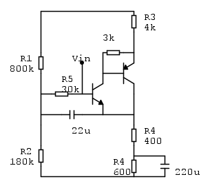

Io avrei concepito questo. Non ho dedicato molto tempo, ma potrebbe essere una base di partenza. Chiaramente ha alcuni difettucci, ma giusto per iniziare a ragionare potrebbe andare bene.
La resistenza d'ingresso è sui
con il beta minimo e il guadagno dalle parti di
in centro banda. Dopo il dimensionamento manuale, ho leggermente ritoccato i valori con l'aiuto di SPICE. L'utilizzo del Darlington serve per alzare la resistenza d'ingresso.
Ti lascio un po' ad analizzarlo in attesa di eventuali altri commenti.
in centro banda. Dopo il dimensionamento manuale, ho leggermente ritoccato i valori con l'aiuto di SPICE. L'utilizzo del Darlington serve per alzare la resistenza d'ingresso.Ti lascio un po' ad analizzarlo in attesa di eventuali altri commenti.

Visto che l'emettitore non è a ground, bootstrap per alzare l'impedenza di ingresso. Proverei anche con uno sziklai per ridurre a VBE del Darlington.
Non sono scomparso, ho solo avuto parecchi lavoro da fare. Ho tirato giù questa versione, simulata sembra funzionare correttaente, avete qualche correzione da apportare?
Forse si possono abbassare un po' R1 e R2, che per il segnale sono in parallelo alla resistenza di emettitore da 400Ω e aumentare R5 che e` quella che determina l'impedenza di ingresso elevata grazie alla retroazione positiva.

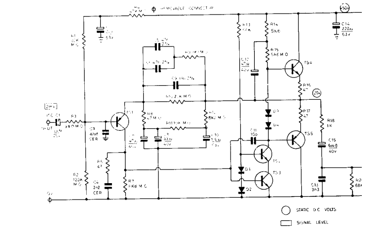

Se vuoi provere un due stadi con retroazione second collector to first emitter, va bene.
IsidoroKZ ha scritto:Se vuoi provere un due stadi con retroazione second collector to first emitter, va bene.
Due classicissimi dell'amplificazione audio (e non) dallo Z22 della Radford:
- un amp di linea "con retroazione second collector to first emitter"
- un op-amp (current-feedback) a discreti per equalizzatore RIAA
Dal service manual con tutti I valori dei componenti
http://www.cieri.net/Documenti/Schemi/R ... 0HD250.pdf
