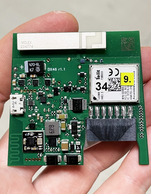

Provo a riproporre la cosa in maniera diversa allora. Ho un antifurto satellitare con modulo gsm/gprs integrato. La moto è parcheggiata in un garage sotterraneo e il modulo integrato non credo sia il massimo. Solo per pochi secondi durante la giornata riesce ad agganciare il segnale. Il garage non è mio, è un garage pubblico, quindi non ho la possibilità di installare un’antenna (ripetitore/amplificatore) nel garage. Avrei bisogno però di potenziare, anche di poco il segnale 2g e deve essere qualcosa da poter installare sulla moto. Purtroppo l’antifurto non ha la predisposizione per l’installazione di un’antenna supplementare. A qualcuno può venire in mente una soluzione? Magari esiste qualcosa che ignoro.

stefanopc ha scritto:Potresti fare una foto al solo modulo gsm?
Giusto per capire di cosa si tratta?
Eccola:
Ultima modifica di
Franco012 il 24 mar 2021, 17:03, modificato 1 volta in totale.
Motivazione: Sistemata immagine
Il parallelepipedo metallico / ceramico vicino al dito in alto a sx con scritto molex è l'antenna lato Rete Mobile.
Come è fissata? È saldata o è incollata al PCB?
Si potrebbe anche valutare di mettere 20 cm di cavetto coax adatto e distanziarla dal PCB.
Quanto meno dove la monti deve essere rivolta verso lo spazio aperto il più possibile lontano dalle parti metalliche.
Sinceramente non riesco a capire se è incollata o saldata. Nella parte posteriore, in corrispondenza dell’antenna non c’è nessuna saldatura. Potrebbe essere saldata a stagno attraverso l’ausilio di una pistola termica? In caso come potrei provare a staccarla? E se dovessi riuscirci, come farei a capire gli esatti punti di contatto del cavo coassiale?
