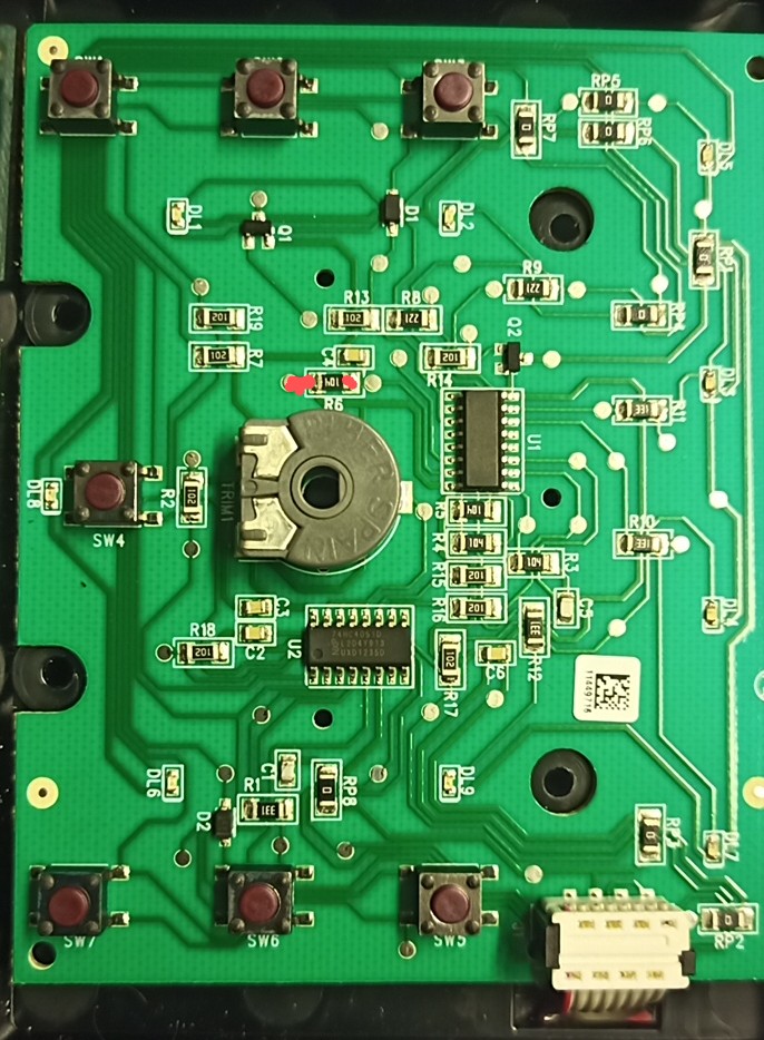

Ciao ragazzi continuazione per la macchina de longhi ,dunque :ho smontato la scheda davanti ,dove ci sono insomma le luci lampeggianti e il segnale pericolo
Ho fatto delle misurazioni sia con corrente inserita ed interruttore acceso sia spento
Ho subito fatto attenzione che una resistenza da 104 mi leggesse 099,9kohm(segnata dal puntino rosso)le altre 104 invece 32,40 kohm 32,20 e 44,10,quindi suppongo che abbia un problema la prima,tutte le altre sono buone in lettura 331 ok 221 ok,una 102 leggo 1,001 penso dovrebbe andare
Poi con interruttore spento ho provato i condensatori con funzione capacità e/o constatato le seguenti letture
C1 0,00nf interruttore spento e OL acceso
C2 niente lettura neanche 0,00,e OL acceso
C3 0,683mf spento e OL acceso
C4 niente spento e da acceso si spengono i 2 led lampeggianti e il segnale di pericolo
C5 niente spento,con interruttore acceso lampeggiano tutti i led
[quote][/quote]
Che ne pensate?dovrei provare a cambiare la resistenza 104 o ad uno ad uno cambiare i condensatori SMD? Aiuto please,o impazzisco io o la butto

Calogero perdonami quella scheda NON è rotta
Testare ili valore dei componenti montati non è significativo
Una resistenza guasta a mio avviso è spezzata, bruciata...La tua scheda è intonsa bella pulita rimettila dov'era che non ha nessun problema.
Ti ho detto non conosco la macchina ma controlla i cavetti, eventuali sensori e se puoi verifica il loro funzioamento.
Se ci sono parti meccaniche controlla i giochi gli incastri
Controlal le tensioni soprattutto su connettori dove arrivano i vari sensori. Se noti una tensione anomala, dove anomala significa un valore non standard diverso da 3.3.V 5V 12V indaga. Non è necessariamente sbagliato ma verifica se può esere plausibile.
Altra cosa a forza di apri chiudi attacca stacca misura ecc.. pur lavorando con attenzione puoi aver compromesso qualcosa e se quel qualcosa è il pin di qualche integrato il problema diventa difficile da risolvere.

La scheda questa che ho aperto ieri effettivamente e pulita,e anche vero che misurando senza staccare almeno un piedino o nel caso SMD un lato la lettura cambia, però il dubbio e proprio questo,dovrebbe leggere in ohm a tasto spento almeno un piccolo valore come succede nella C3 ,mentre gli altri niente,anche se fossero di 0,00 ohm il multimetro dovrebbe darmelo invece rimangono le ---- ,comunque ti ringrazio e capisco che effettuare diagnosi a distanza e più complicato del previsto
