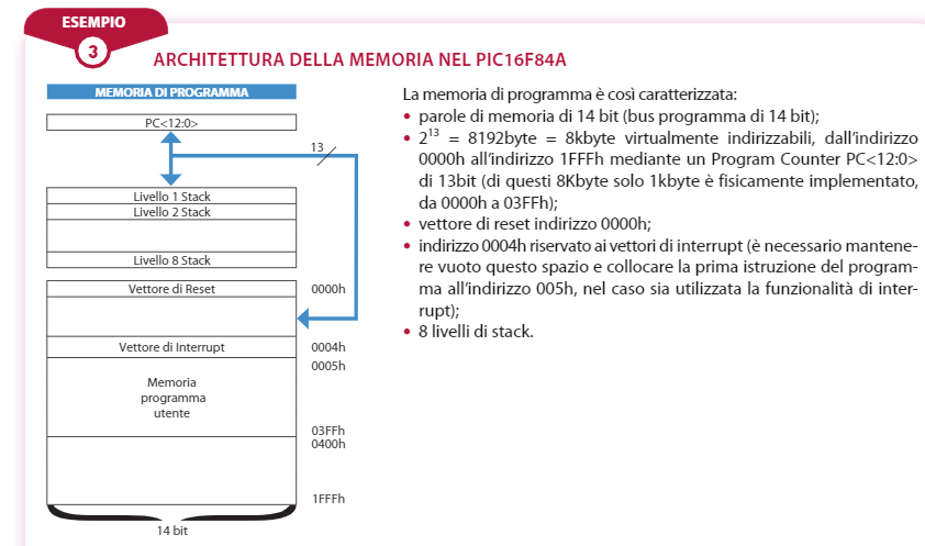

Due domande, di cui una sicuramente stupida, ma non ci arrivo e chiedo venia.
1. A proposito del PIC in oggetto, sul manuale leggo che il program counter indirizza 8 kbyte, quindi 13 linee di indirizzo. E poi scrive così:
PC<12:0>
Che cosa significa questa scrittura? Non capisco il nesso tra 12, 0 e 13 bit. :?
2. Poi, seconda domanda, aggiunge che di questi 8 kbyte solo 1 è fisicamente implementato (da 0000h a 03FFh).
E allora mi chiedo. Che significa? Che gli altri 7, magari, si possono aggiungere con un banco di memoria esterno al PIC? Oppure, cos'altro?
Grazie a chi vorrà illuminarmi.

1)
Se conti fino a 12 partendo da zero vedrai che sono 13
bit 0: 1
bit 1: 2
bit 12: 13
PC 12:0 significa i bit da 0 a 12 ( che sono 13 )
2)
Credo voglia dire che il primo banco è quello relativo ai registri e all'area dati, il resto è memoria programma.
bit 0: 1
bit 1: 2
bit 12: 13
Immaginavo che si trattava di una domanda stupida! :-)
Sulla risposta alla mia seconda domanda, invece, ho qualche dubbio.
Provo ad allegare un'immagine dove se ne parla (magari più chiara delle informazioni che posso aver fornito io).
Grazie.

Un program counter a 13 bit potrebbe indirizzare 8192 celle di memoria, ma per scelta costruttiva sono fisicamente presenti solo le prime 1024 (indirizzi da 0 a 1023). Su altri PIC possono essere presenti anche le altre o parte di esse.

Grazie ho capito.
