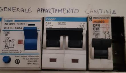

Madonna che caos..... Parlando con l'amministratore mi dice che il C20 dovrebbe essere un sezionatore ma per me è arabo, che cosa è e a cosa servirebbe?

Verosimilmente:
se abbassi la leva dell'interruttore di sinistra togli la luce a tutto;
se abbassi quella dell'interruttore centrale resti senza luce in casa ma ce l'hai in cantina;
se abbassi la leva dell'interruttore di destra hai la luce in casa ma non in cantina.

mamo1811 ha scritto:Madonna che caos..... Parlando con l'amministratore mi dice che il C20 dovrebbe essere un sezionatore ma per me è arabo, che cosa è e a cosa servirebbe?
Probabilmente è arabo anche per l'amministratore, dato che chiama sezionatore un interruttore magnetotermico
Almeno l'itagliano sallo...

Goofy ha scritto:Verosimilmente:
Purtroppo non è possibile rintracciare chi ha eseguito i lavori tempo fa ma ho scoperto con il precedente proprietario al quale ho chiesto info che prima, al posto del C32, lui aveva un differenziale di C10 che fece sostituire perché scattava quando aveva due grandi elettrodomestici accesi, ma allora non tornerebbe quanto tu
ipotizzi.
Mi ha inviato questa foto.

Abbassa queste benedette leve una alla volta e verifica che cosa succede!
