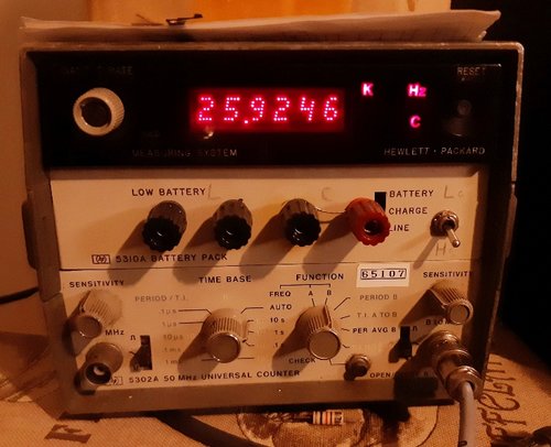

Frequenzimetro portatile HP vintage.
Trovato non funzionante ( saldatura difettosa su alimentazione ).
Il vecchio e malridotto cassetto batterie è stato riadattato a L C Meter.

Che bello strumento!
I display sembrerebbero i bellissimi TIL311.

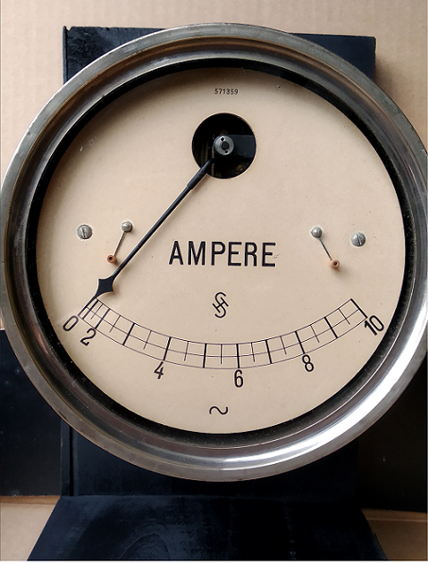

Aggiungo anche questo
Una particolarità di questo strumento è di non avere molle per il ritorno a zero dell'indice ma realizzato a contrappeso, quindi per fare lo zero bisogna ruotare lo strumento e bloccarlo in quella posizione.
La cosa era molto comune per strumenti di quell'epoca.

Bellissimo!
Sai anche dove era montato?

abusivo ha scritto:Bellissimo!
No, l'ho recuperato che era sulla via della demolizione, infatti ho dovuto riverniciarlo perché era arrugginito perché lasciato all'aperto.

Maglifico l'amperometro Siemens.
Sembra un'opera d'arte.

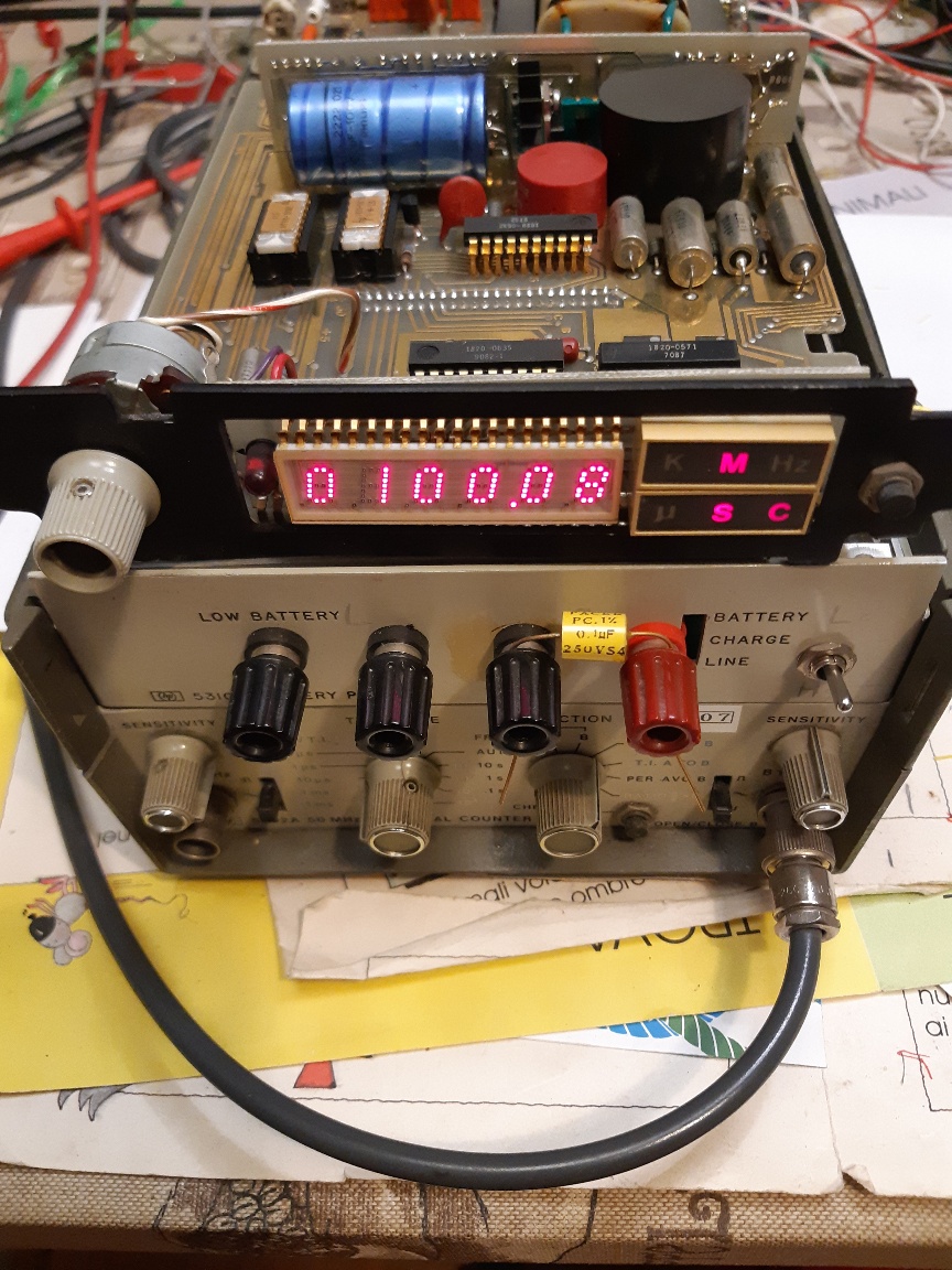

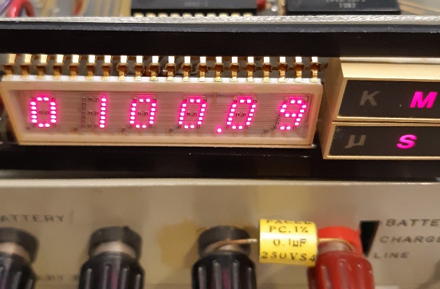

DarwinNE ha scritto:Che bello strumento!
Ho controllato e sembra di no nel Mainframe hp5300.
In questo strumento avveniristico che compie gia 50 anni dal lancio HP ha usato probabilmente lo stesso diodo led dei Til 311 ma su un chip proprietario a 6 digit.
All'epoca mi sembra che hp fosse leader dei dispositivi optolelettronici a led.
Per di più la visualizzazione ha due modalità (sia periodo che frequenza) con cambio scala automatico.
https://www.google.it/url?sa=t&source=w ... xEBXyrSV9W
Visto che si smonta completamente con una sola vite e quattro incastri ho fatto due foto a questa antica meraviglia.
