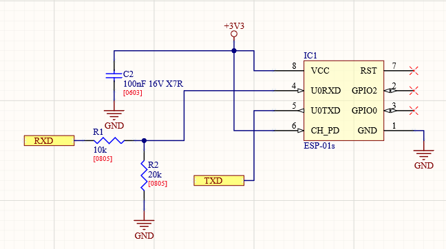

Messaggioda Foto UtenteTheMask » 19 feb 2021, 20:08
Scheda: Arduino Mega
Sensori di temperatura: n°2 DS18B20
RTC: RTC DS3231
Wifi: ESP-01s
