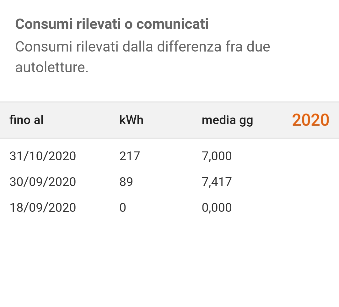

La bolletta in questione é di un periodo in cui non eravamo ancora ad abitare nella casa nuova
Chiedo scusa
Io lo avevo attivato in anticipo onde evitare di restare senza luce una volta entrato
Noi siamo entrati a metà ottobre
Sulla app ho trovato questi dati se ti possono essere d'aiuto per farmi un calcolo approssimativo
Tenendo conto appunto solo di 2 settimane di ottobre

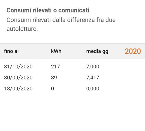

Messaggioda Foto Utentegamete » 18 nov 2020, 20:32
Questi sono i dati presi dal contatore
Sapresti aiutarmi ?
Sai periodo gia stressante tra casa nuova e trasloco
Se riesci a togliermi sto dubbio mi saresti di gran aiuto
Sai dirmi anche Qualè la potenza massima finora richiesta dalla mia casa ?

Messaggioda Foto Utenteguzz » 18 nov 2020, 21:02
gamete ha scritto:Sai dirmi anche Qualè la potenza massima finora richiesta dalla mia casa ?
5,5 kW, è la P1+ max della terza foto.
Dai dati dell'app direi che ad ottobre hai consumato 128 kWh, più o meno quelli che ti hanno fatturato per settembre. se è metà mese da novembre devi aspettarti un consumo di 250/300 kWh.
Molto a spanne, direi che ti dovrai aspettare una bolletta sui 100 euro al mese.
Sono andato un po' a sentimento, ovviamente, dato che fare quei conti è un po' un casino.
Magari quando ti arriverà la bolletta di ottobre si definiranno meglio le cose...

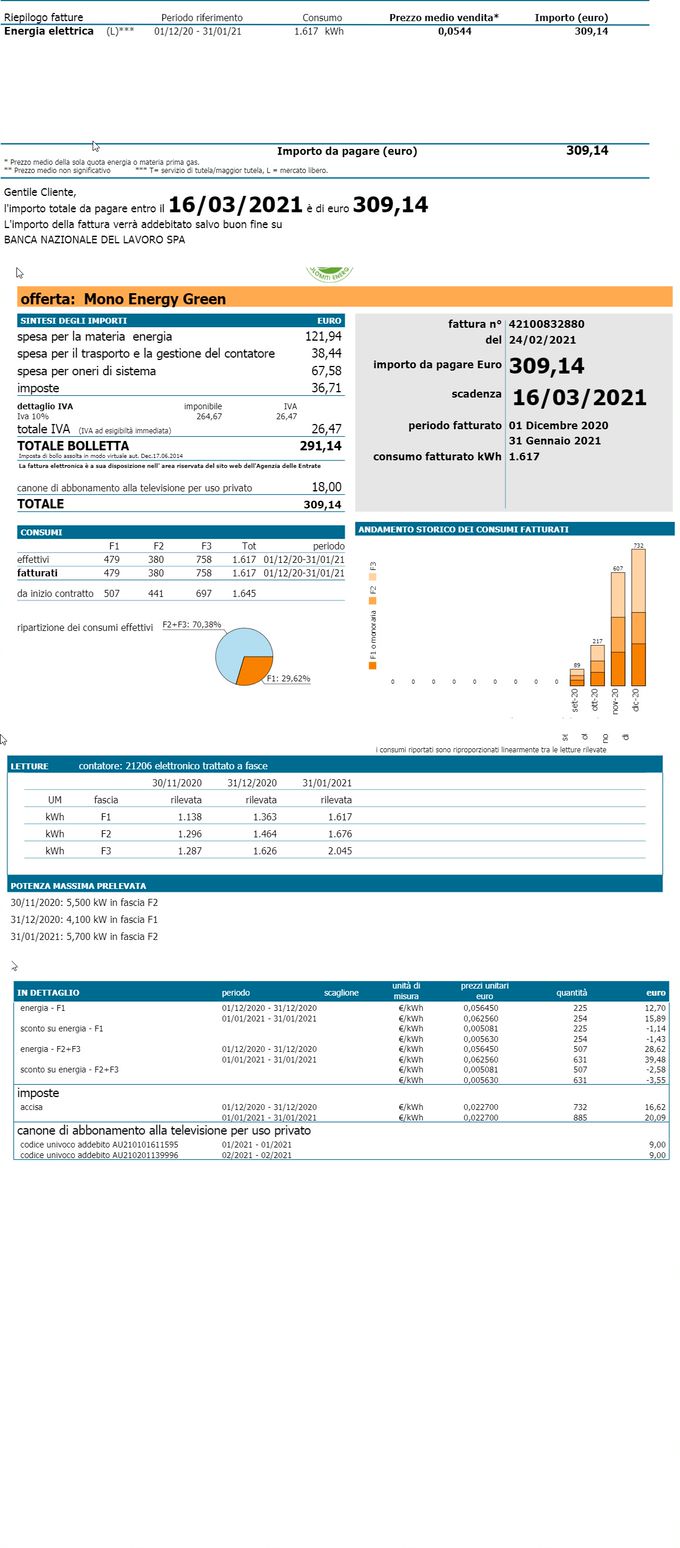

Messaggioda Foto Utentegamete » 26 feb 2021, 10:03
buongiorno
volevo chiedervi una vostra opinione sui consumi e su quanto ho speso nel mese di dicembre e gennaio per la luce e riscaldamento della mia casa totalmente elettrica con bolletta dolomiti energia
PDC MITSUBISHI SUZ-SWM80VA
riscaldamento a pavimento settato a 34 gradi
allego bolletta e calcolo del termotecnico della mia casa

Messaggioda Foto Utentegamete » 26 feb 2021, 13:08
Ecco la bolletta
