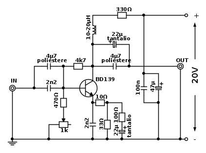

Per la banda 30Hz - 10MHz avrei trovato questo schema
tratto da qui a pag. 10.
In primo luogo vorrei sapere cosa ne pensate perché ci sono alcune cose che vorrei modificare.
1) Usare un transistor differente, anche perché penso che ce ne siano di migliori e che consumino meno.
2) Poter alimentare almeno a 9 - 12V, anche se l'ottimo sarebbe 5V, sia pure con un'escursione della tensione in uscita che però penso non potrebbe superare i 2 - 2,5Vpp.
In secondo luogo vorrei estendere la banda verso il basso, fino alla corrente continua. La mia (ridotta) preparazione in elettronica mi dice che quello schema non è adatto, ma potrei sbagliarmi.

Con tutti quei condensatori in parallelo vorrei vedere le risonanze nella funzione di trasferimento! Anche il transistor non mi pare dei piu` adatti a lavorare a 10MHz.
Direi di usare un operazionale, ci sono sia i tradizionali veloci che quelli current feedback. Occhio ai parametri parassiti!

La sigla BD indica un transistor di potenza quindi non ci siamo. Oggi sono comunissimi dei transistor con frequenza massima Ft dell'ordine dei gigahertz per cui non ci sarebbe bisogno di tutti quei virtuosismi per appiattire la risposta.

Per il circuito proverei una semplice resistenza in serie al collettore e una all'emettitore, il rapporto fra le due sarebbe l'amplificazione.
Per la base il solito partitore (il risultato si controlla subito misurando la tensione sul collettore).

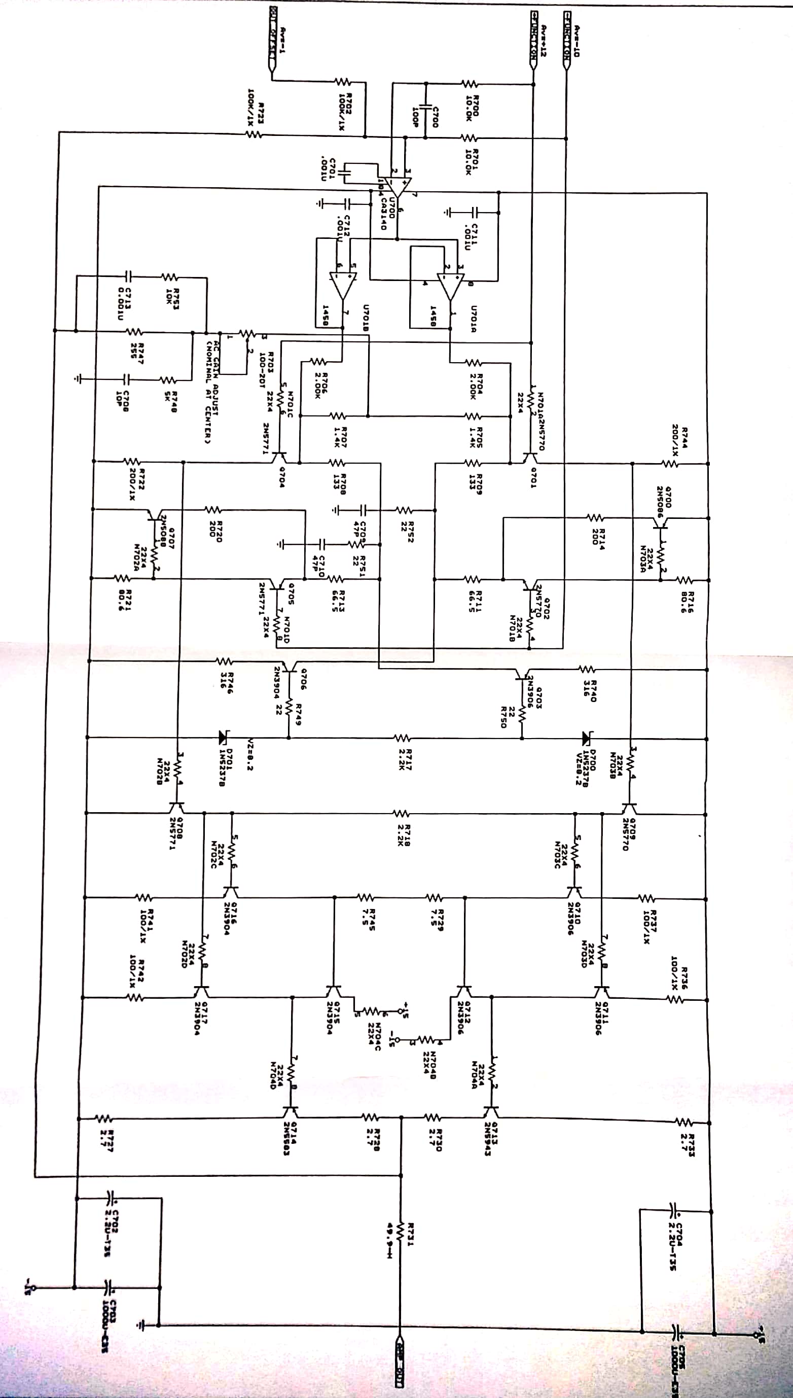

To do una risposta lunga (in fondo trovi quella breve (forse
La SRS (Stanford Research System https://www.thinksrs.com/) produce dagli anni '90 (del secolo scorso) il generatore di funzioni DS340 15 MHz. Il prodotto e' ancora in produzione per quanto ne so.
Qui trovi il data sheet https://www.thinksrs.com/downloads/pdfs ... DS340c.pdf e qui sotto lo schema dell'amplificatore di uscita (risale alla prima serie e non so se e' stato aggiornato).
Noterai che I principali transistor (2N5943, 5771 e complementari) non sono piu' disponibili (obsolete) sui principali distributori (RS, Digikey, Mouser...)
IsidoroKZ ha suggerito:
L"LM6171 (data sheet https://www.ti.com/lit/ds/symlink/lm617 ... er.it%252F) prodotto della Texas ma originale della National Semiconductors ha caratteristiche uguali o superiori a quelle dell'amp della SRS (eccetto la corrente di uscita che e' circa la meta').
E' un voltage feedback anche in package DIL 8 pin through hole, lavora tra +/- 5 V e +/- 15 V e costa pochi euro.
E' un prodotto relativamente "vecchio" ed adesso ce n'e' una miriade con caratteristiche anche migliori: usa le tabelle di selezione di RS, Digikey, Mouser...
