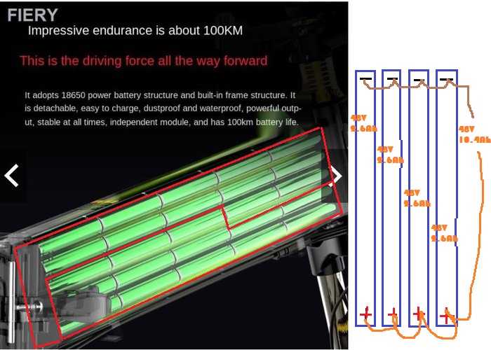

mdany1964 ha scritto:però tanto per imparare a capire, dalla foto ci sono 5 file di batterie per 2 colonne, perché essendo largo solo 40 mm il box e le batterie misurano 18 mm di larghezza, si possono mettere solo 2 file.
a me tecnicamente me ne servirebbero 52 batterie da 3,7 V (13X3,7= 48,1V) x 4 file da 2,6 A avrei 10,4 A.
quindi dovrei fare delle file di 6 batterie X 5 colonne in altezza, quando arrivo alle seconda colonna in altezza mi fermo a 13 (serie), poi stacco la serie e riparto per altre 13? e poi ripeto la serie nella seconda colonna in larghezza. le batterie essendo 60 di lunghezza andrei a 360 quindi ci stò dentro?
le celle sono lunghe 65 mm, le dimensioni sono nel nome stesso, 18650 significa 18 mm di diametro e 65 mm di lunghezza, occhio che queste misure si riferiscono a celle originali che trovi in rete ad un prezzo elevato, se compri celle da Aliexpress potrebbero avere dimensioni diverse.
Il ragionamento che hai fatto per il posizionamento delle celle nel pacco funziona, cosi facendo avresti 40mm di scarto sulla lunghezza che comunque sarà molto meno per via dell'inevitabile spessore di vari lamierini saldati tra le celle.
Forse però dalle foto le celle sono su 2 file con 25 celle per lato, le 2 mancanti potrebbero essere posizionate in testa al pacco in verticale.

Messaggioda Foto Utentemdany1964 » 2 mar 2021, 18:21
marcok625 ha scritto:
Il ragionamento che hai fatto per il posizionamento delle celle nel pacco funziona, --è..-+
Si, metterli in serie ok, ma come le devo disporre per fare poi il collegamento in parallelo? è questo che non ho ancora capito bene come fare, nel senso si che va messo meno con meno e dall'altra parte + con + ma non capisco nel senso pratico come farlo

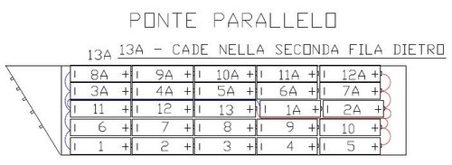

[25] Re: costruzione pacco batteria ricaricabile al litio per ebi
Messaggioda Foto Utentemarcok625 » 2 mar 2021, 19:38
ciao, ho modificato l'immagine facendo dei gruppi, immagina poi i collegamenti elettrici come messo a fianco. Per il collegamento pratico dei paralleli, mi immagino a dei cavi che collegano i vari gruppi.

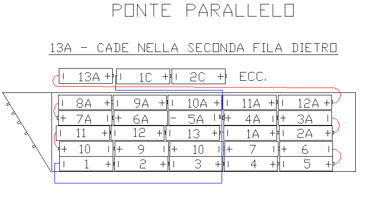

Messaggioda Foto Utentemdany1964 » 3 mar 2021, 10:17
per fare 3 serie e metterle in parallelo con questa configurazione è corretta? in pratica il negativo della cella 11 lo riattaccata al negativo della 2 serie della cella 1A, anche se dalla foto si fa fatica a vedere, stesso procedimento per l'ipotetica 3 serie.

Messaggioda Foto Utentemarcok625 » 3 mar 2021, 13:33
immagina la serie di 13S come un unica grande batteria da 48V e 2600mAh che ha un negativo e un positivo, ecco quel negativo lo attacchi al negativo della seconda serie.
Direi di non usare la cella 11, ma di usare il negativo della cella 1 (la prima della serie) e il positivo della cella 13 (l'ultima della serie), per fare il parallelo.

Messaggioda Foto Utentemdany1964 » 3 mar 2021, 15:15
Marco ti sei spiegato benissimo! mi ero perso... quindi negativo con cella 1 +1a + 1c e positvo con 13 +13a + 13c. si fanno quindi 3 soli ponti negativi e 3 positivi delle 3 colonne.
Grazie della tua disponiblità, ero partito da zero, ora comincio a capirci qualcosa.

Messaggioda Foto Utentemdany1964 » 3 mar 2021, 17:18
allego schema, se metto 4 file da 2,6A ho bisogno di 52 celle, le ultime 2 celle posso metterle in piedi ed avrei 65X5=325 di lunghezza +18 quella in piedi arriverei ad un totale lunghezza di 343 mm, in genere lo spazio utile è di 370 mm. Certo è, che se uno lo fa, lo fa per 2 motivi: 1) per passione e soddisfazione personale di essersela autocostruita. 2) per essere sicuro della qualità delle celle che è andato a comprarsi.
Per quanto riguarda la convenienza come abbiamo già accennato nei post precedenti conviene acquistare già i pacchi batteria belli pronti.

Messaggioda Foto Utentemdany1964 » 4 mar 2021, 11:47
mi sono dimenticato di mettere il positivo in parallelo nello schema del post precedente.
