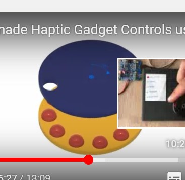

Messaggioda Foto Utentecencia01 » 11 mar 2021, 12:29
Non ha riduttore.
L'effeto Haptic è quello delle manopole delle Mercedez o BMW che pilotano i settaggi e le selezioni dei computer di bordo.
il mio intento è di creare scanalature con il mio motore DC (vedi allegato).
A dire il vero ho fatto qualcosa, ma ci sono ancora dei punti critici a cui sto lavorando e non vanno.
