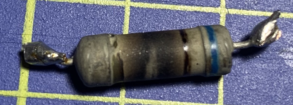

Buongiorno a tutti,
sto cercando di sistemare un vecchio apparecchio elettrico per massaggiare il collo e devo sostituire un resistore bruciato (non c'è passaggio di corrente) ma non riesco a identificarlo.
Le prime due bande sono blu e marrone (quindi dovrebbe essere 61), togliendo il rivestimento vedo 2 spirali (quindi da quanto ho capito dovrebbe essere <= 10 ohm) e le dimensioni sono 5x15mm (quindi mi aspetto 2-3W visto che è su un filo che va a un motorino elettrico).
Avevo quindi pensato 6,1 Ohm 3W ma non mi sembra un resistore reperibile normalmente. Sto sbagliando qualcosa? :(

Se è bruciato i colori potrebbero essere alterati virando verso il nero.
La considerazione fatta circa le "spire" e il fatto che vada in serie a un motorino fa pensare che sia di basso valore, ma sapere quale valore la vedo difficile.
Se sta solo in serie al motorino e non serve per esempio come sensore di corrente prova con 6.8 ohm e vedi il motorino che forza ha. Sapendo la corrente e la potenza della resistenza si può già stabilire comunque un tetto massimo.

essendo un resistore a filo e sperando che non si sia fusa tutta, guarda dove si è bruciato, se da un reoforo misuri fino al limite prima dell'interruzione hai una parte del suo valore fai la stessa cosa dall'altro capo, addizioni e hai un valore molto vicino alla resistenza arrotonda un po' il valore e la cosa è fatta. Ricorda solo di scrostare un po la resistenza verso il centro per trovare dove si trova l'interruzione.

Avevo già provato a fare le misurazioni ma non passa nulla. Proverò con 6.8 ohm e vediamo che succede. :)

Se non passa nulla c'è qualche altra cosa rotta.

L'unica soluzione , come ti hanno già detto, è quella di provare con delle resistori di valore da 6,8 Ohm a scendere e controllare che la caduta di tensione sia uniforme alla potenza del resistore.
E' da considerare che il resistore originale si è bruciato, quindi qualcosa di strano deve essere accaduto!
perché anche se tu dovessi mettere il resistore identico ( perché sai il valore e la potenza) è molto probabile che si ribruci come ha già fatto.
