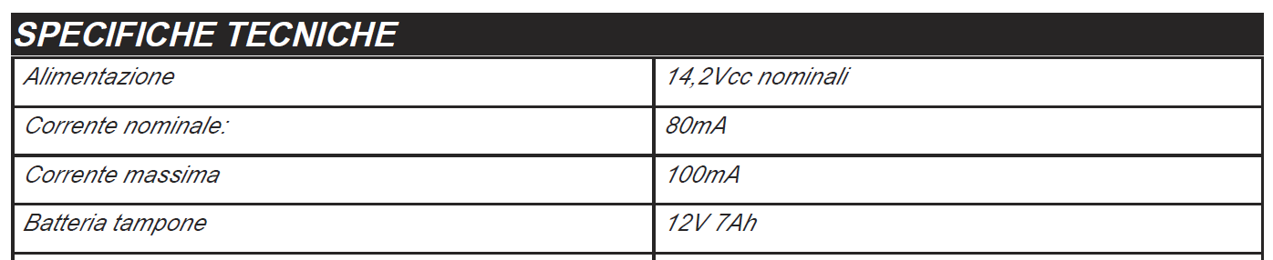

Buongiorno a tutti,
possiedo un impianto di allarme con centrale AMC C24 PLUS. Dopo aver visto un messaggio di anomalia batteria ho aperto la centrale trovando la batteria (12V 7Ah) con un lato rotto e una sostanza bianca su di essa. L'ho quindi rimossa e misurando il tensione della batteria è a 9.6 V. Ovviamente questa è da buttare e sostituire. Ora sorge il mio dubbio: nel manuale tecnico è scritto che la centrale deve essere alimentata a tensione non inferiore a 14.2 V e la scheda dovrebbe erogare dalle uscite (quindi anche quella per la ricarica della batteria) la tensione di 13.8 V. In realtà misurando col tester è alimentata a 13.8 V ed eroga dalle uscite 13.1V. Da precisare che la centrale ha 4 anni ed ha sempre funzionato perfettamente. Può essere stata questa la causa del problema oppure era la batteria difettata o semplicemente finita?

Secondo me, è sbagliato il dato scritto nel manuale d'installazione. E' vero che è prevista un'alimentazione generale a "14,2Vcc nominali", ma le centrali antifurto sono alimentate da una batteria a 12 volt nominali, che:
  • in presenza di rete presenta ai morsetti una tensione stabilizzata di 13,8 volt (oppure tra 13,6 e 13,8 volt), fornita dall'alimentatore per assicurare la carica in tampone della batteria;
  • in assenza di rete fornisce una tensione di circa 12,6 volt, che cala leggermente man mano che la batteria si scarica, in funzione del carico da alimentare.
Specifiche tecniche
E' quindi normale che la centrale d'allarme debba funzionare anche a tensioni effettive di 12 volt, o giù di lì.
Per quanto riguarda la batteria, sarebbe consigliabile sostituirla dopo 4 anni di servizio, a titolo precauzionale. Potresti vedere se sull'alimentatore c'è la possibilità di variare la tensione stabilizzata d'uscita (un trimmer regolabile con un piccolo cacciavite) e portare la tensione a 13,6 volt, per stressare un po' meno la batteria.
E già che ci sei, consiglio di sostituire la batteria da 7 Ah con una da 9 Ah, visto che hanno le stesse dimensioni.
