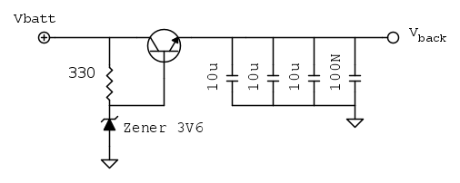

Ciao, ho fatto alcuni rilievi sulla scheda.
luxinterior ha scritto:IL segnale di reset è gestito da un voltage monitor ?
No.
luxinterior ha scritto:Il modulo ha vita propria (credo di no) o è connesso a qualcosa un micro ?
Hai visto cosa succede alla tensione 3.3V con n'oscilloscopio quando spegni. magari indugia per lungo tempo a un valore stupido tipo 1.1V (valore a caso) e poi riesce a spegnersi del tutto.
L'unica certezza è che dopo tempo la cosa rientra nei termini indicati dal datasheet e allora io cercherei di capire perché c'è quel periodo più o meno lungo di morte apparente non di nasconderlo
La 3V3 va a zero in circa 800 ms.

claudiocedrone ha scritto:Se posso permettermi, quale è lo scopo di tutti quei condensatori in parallelo :?:
Non c'è un motivo preciso, l'ho fatto solamente per avere più flessibilità e avere la possibilità di avere una capacità più alta sul pin.

gill90 ha scritto:
andre29 ha scritto:il segnale di reset è lasciato flottante
Questo potrebbe essere un problema. Non so se è quella la causa ma ti consiglio di metterci un pullup a VCC per togliere ogni dubbio.
Se così non fosse, supponendo che per qualche motivo V_{bckp} decida di assorbire più del necessario in fase di spegnimento, un circuito dei poveri che potresti usare è il seguente:
Non è elegantissima come soluzione ma potrebbe fare al caso tuo utilizzando i componenti che hai già + un transistor NPN di segnale qualsiasi.
La tensione di uscita non è regolata e dipende fortemente dalla carica della batteria, ma guardando il datasheet rispetti tutti i parametri di minimo e di massimo.
Grazie gill90 dello schema proposto. Questo potrebbe essere una buona soluzione, ma sulla scheda attualmente non ho lo spazio per il BJT. Ma sicuramente penso che così funziona. Ho provato a mettere il pull up sul reset ma non cambia nulla.

Non capisco.
Hai spazio per mettere molti elettrolitici in parallelo, ma non per inserire un BJT :?:

PietroBaima ha scritto:Non capisco.
No no certo, è che dovrei rifare la scheda.

Messaggioda Foto UtentePietroBaima » 11 mar 2021, 14:23
Va beh, la modifichi al volo e quando sei arrivato alla versione funzionante la rifai bene.
