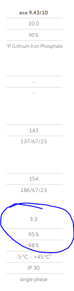

potenza FV = 6.3 kW nominali;
Accumulo 10kWh circa sul lato AC;
però leggo :
" Nel caso di aggiunta di un sistema di accumulo lato corrente alternata (AC), la Norma afferma che il sistema di accumulo non modifica il generatore esistente (FV + inverter) e quindi solo il nuovo generatore (sistema di accumulo + inverter) deve essere provato e dichiarato conforme alla nuova Norma, in questo caso, quindi, solo il nuovo sistema inverter + accumulo dovrà essere conforme alla nuova edizione della norma, senza obbligatoriamente sostituire i precedenti inverter e SPI, ameno di eventuali variazioni intermini di potenza complessiva del sistema oltre 11,8 kW. ". Anche se non sarà aggiunto, ma sarà gia con accumulo?

Si concordo con Foto UtenteFraHD.
Come giustamente dici non è possibile fare una valutazione completa, in quanto non è disponibile sullo schema la potenza del sistema di accumulo.
Sottolineo la potenza espressa in kW, non la capacità espressa in kWh.
In parole povere: essendo che il sistema di accumulo è posizionato sul lato AC è necessario sommare la potenza dello stesso con la potenza dell'impianto per determinare la potenza di connessione.

Ad ogni modo, leggendo quanto da te riportato:
si mantiene la linea di quanto indicato dalla NORMA CEI 0-21, che anche in questo caso non lascia vie di interpretazioni, ovvero, in parole povere:
- Devi sommare kW dell'unità produttiva (Fotovoltaico nel tuo caso) e kW dell'unità di accumulo (Modulo Batterie)
- Sotto gli 11,8 kW PUOI utilizzare SPI integrato
- Sopra gli 11,8 kW DEVI utilizzare SPI esterna ( e tutto quello che chiede la norma in merito al SPI)
Concordate?

Abbiamo nello specifico:
- 6.3kWp + 3.3 kW(ACC) = 9.6 kW
minore di 11.08 kW ------> SPI Intergrato
Scusate per la mancanza di dati precisi. Comunque ho imparato una nuova cosa, non essendo un esperto

Messaggioda Foto UtenteDanielex » 11 mar 2021, 15:59
Bene, una passo per volta.
TI sei posto anche il problema relativo al fatto che hai un impianto con P>6 kW e quindi il distributore dovrà connettere in trifase?
Potrebbe anche concederti una fornitura monofase, ma non è scontato (anzi difficile).
p.s. la potenza che indichi non è corretta.
se ho capito bene 6,3 kW è la potenza del campo fotovoltaico, mentre l'inverter ha una potenza AC pari a 6 kW.
Quindi la potenza totale sarà 6+3,3= 9,3 kW.
