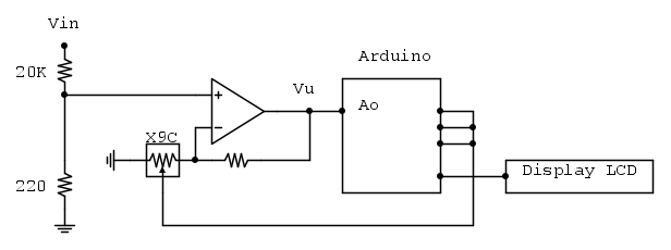

Leggendo le vostre risposte ho pensato di poter realizzare l'autorange in questo modo.
Supponiamo di dover elaborare una tensione di ingresso Vi=200Volt(ca o cc il principio è lo stesso).
- Questa Vi la porrei ai capi di un partitore resistivo 20K+220 ohm e massa.
- Ai capi del resistore 220 ohm preleverei la tensione da portare all'ingresso di un DAC che a scopi didattici
potrebbe essere Arduino.
- Tra R220 ohm e Arduino interporrei un AmpOp. La Resistenza collegata all'ingresso V-- potrebbe essere un
potenziometro digitale, tipo X9C103, che gli amici cinesi vendono a noi hobbisti (poveri per antonomasia)
per una manciata di euro.
- Collegherei i tre segnali digitali di controllo dell' X9C ad Arduino che tramite programma ne farebbe variare
il suo (dell' X9C)valore in ohm. In questo modo varierebbe il guadagno dell'AmpOp. Teniamo presente
che l' X9C può "muovere" il proprio cursore virtuale di un passo ogni Impulso (Up o Down).
Il cursore di questo potenziometro può effettuare tutta la sua escursione con 100 impulsi. Con ciò avremo
una variazione automatica di guadagno (Av) dell'AmOp molto accurata.
- Programmando Arduino in maniera che all'inizio di ogni lettura si abbia Av =1, si
possono fare di seguito tutte le elaborazioni che meglio si crede.
Es. Con Vi=200Volt avremo in uscita dell'AmpOp Vu=2.17Volt con Av=1, ottimi per essere elaborati dal DAC di
Arduino che scriverà sull' LCD il valore 200.
Con Vi=2Volt avremo in uscita dell'AmpOp Vu=20mVolt. Ma Arduino,azionando il pot. di X9C di 50 passi,
produrrà un Av=50 cioè Vu=1Volt, valore più agevolmente elaborabile. Poi, tenendo conto dell'incremento
imposto ad Av, Arduino scriverà comunque sull'LCD il valore 200mVolt.
Penso che la cosa così impostata possa funzionare.
Bisogna porre attenzione alla potenza dissipata dal partitore di ingresso le cui resistenze dovranno essere di qualche Watt.
Io la vedo così. Senz'altro la Fluke avrà fatto di molto meglio.
Ditemi voi.

Ho letto con abbastanza attenzione il post.
La tua soluzione è possibile, ma mi pare fin troppo complicata.
E' uno studio teorico, o hai una applicazione specificaza in mente?
Metti il potenziometro digitale nella rete di reazione dell'operazionale per controllarne il guadagno,
o in ingresso all'amplificatore o del ingreso analogico arduino? Tutto è fattibile.
Ti scrivo qualche considerazione, forse poco congruente.
Se tu dovessi soltanto adoperare due scale:
Scala A 0-1 V
Scala B 0 - 10 V
Se con scala A vai a fondo scala , commuti in scala B.
Se con scala B leggi meno del 9% del fondo scala commuti in A
(con 9% hai un poco di isteresi e non commuti di continuo)
con arduino cosa faresti (adoperando campo ADC arduino di 0-1 V)?
Arduino ha una risoluzione di 10 bit 0 -1023 valori non sono molti.
Un multimetro economico visualizza 2000 valori.
Il potenziometro digitale è comandabile con up e down, ma non puoi leggere il valore raggiunto.
Può essere un problema se perdi il conteggio degli impulsi?
La tensione in ingresso deve essere minore della tensione di alimentazione.
Anni fa avevo adoperato un potenziometro digitale, mi pare 256 valori con comando con bus I2C
( o SPI non ricordo bene) adoperando perv il bus una iibreria di arduino. Ogni volta comandavo il valore voluto.
Potresti aumentare i valori di resistenza, almeno 200k 2200 ohm, così dissiapno anche meno.

MarcoD ha scritto:Se tu dovessi soltanto adoperare due scale:
Scala A 0-1 V
Scala B 0 - 10 V
Per sole due scale basterebbe un normale comparatore con un minimo di isteresi senza scomodare micro & c
Dovrei guardare nei miei appunti, qualche decennio fa ho usato questa soluzione per avere la scala automatica sul voltmetro analogico di uno dei miei alimentatori.
Allego lo schema elettrico di quanto descritto nel mio precedente post .
L'autorange impone un valore di tensione d' ingresso che può variare da 0 a 200 volt.
Agendo via sw sul cursore di X9C si può variare Av dell'AmpOp sia in aumento che in diminuzione a seconda del valore di Vi.
Tra 0 e 200Volt dovranno essere fissati alcuni valori di f.s. Es: 0-20, 20-40 e così via fino a 200Volt.
Tutto ciò dovrà essere fatto in sede di stesura del codice.
Di per sè l'hw non è gran cosa. Lo è molto di più il sw.

In linea di principio per un'esercitazione didattica può essere interessante, mentre se si vuole ottenere precisione, meno elementi variabili ci sono meglio è.
Hai considerato che la resistenza da 20 kohm a 200 volt deve dissipare 2 watt ?
