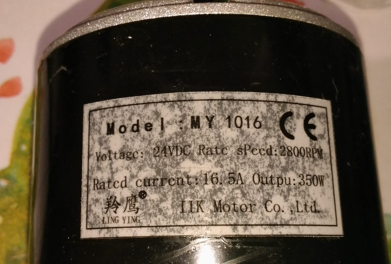

Dunque... non ho provato personalmente ma chi mi ha dato il motore lo ha collegato ad una batteria per farmi vedere che funzionava e mi ha detto che invertendo i collegamenti (o mettendo un interruttore di commutazione) si può anche invertire la rotazione. Ma non credo proprio che sia universale, però... sulla etichetta c'è scritto a chiare lettere 24 V DC .... (allego la foto dell'etichetta)
Allora, probabilmente è un motore con eccitazione parallelo o composita o a magneti permaneti.
Non può venire alimentato in alternata.
