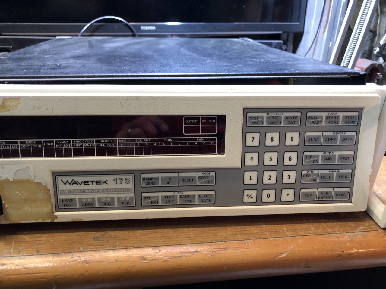

Buonasera a tutti :)
Ho recuperato questo vecchio strumento che sembra funzionare. Il problema è la tastiera. Ci sono alcuni tasti ( importanti) che non funzionano. Qualcuno ha mai riparato questo tipo di tastiera? Sembra adesiva non vorrei fare ulteriori guaii . Grazie a tutti

È una tastiera a membrana, il funzionamento è simile alle tastiere dei telecomandi ma i contatti e le relative piste sono serigrafati con inchiostro conduttivo su due fogli di materiale plastico poi accoppiati e uniti tramite termosaldatura; se è veramente danneggiata temo si possa fare ben poco, d'altro canto però il problema potrebbe non essere dato dalla tastiera.

Allora dovrebbe essere una unica connessione della riga all'input o output digitale della lettura tastiera.Sono solo i tasti 4 5 6 e i tre alla loro destra
Forse lo schema elettrico o il manuale di service è rintracciabile nel web.
Auguri per la riparazione.

Purtroppo quella tecnologia di tastiere membrana e film conduttivo si era dimostrata scarsa fin da subito a livello di affidabilità.
Molto probabilmente come detto già prima di me si è interrotto il collegamento di quella riga.
Dovresti individuare dove si è interrotta forse nel flat che va alla tastiera.
Potrebbe anche essere in corto e il micro ha escluso tutta la riga corrispondente.
Devi fare un po di test con molta pazienza se recuperari lo schema probabilmente ti potrebbe essere utile.

Vedo che le funzioni predefinite sono seno,triangolare,squadrata, rampa
che erano quelle dei vecchi Wavetek 101 analogici, e anche ora sono le forme d'onda più usate.
Chissà per quante poche volte sono state programmate altre funzioni?
Poi, che bello ricordare i vacchi tempi quando bastava girare la manopola per variare istantaneamente la frequenza; e la frequenza la leggevi sul quadrante della manopola.
Ora ovviamente è tutto meglio e più preciso, I circuiti integrati sono quasi eterni e anche i condensatori elettrolitici sono (forse) migliori, ma i pulsanti a membrana invecchiano.
Ora il guasto più probabile può essere l'ossidazione di un contatto fra il circuito stampato flat e flessible della tastiera e il connettore del circuito stampato della elettronica di lettura dei pulsanti.
Male che vada, se proprio vuoi, puoi replicare la tastiera con un banco di 42 pulsanti cablato alla scheda

Aggiungo una cosa, se alla fine della fiera identificassi che il problema dipende dai tasti che hai citato potresti provare ad aprirli incidendone con attenzione il contorno con un cutter sulla parte esterna in modo da avere accesso ai contatti interni per provare a ripristinarli in qualche modo.
