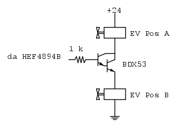

Salve a tutti,
ho disponibili solo 3 pin del microprocessore e devo far aprire/chiudere 4 elettrovalvole 24Vdc sia in sequenza che insieme...
ho disponibile un https://assets.nexperia.cn/documents/data-sheet/HEF4894B.pdf che mi funziona con i led ma quando collego l'uscita con una resistenza da 1K direttamente alla base di BDX53 che deve pilotare l'elettrovalvola... non mi funziona...
Un aiuto grazie...

L'elettrovalvola e' nella Pos. A o nella Pos. B?

Messaggioda Foto UtenteMarcoD » 24 mar 2021, 14:30
L'uscita dello shift register è un open collector: è in grado di "tirare giu" un LED, ma non di tirare su
la base di un transistor con emettitore in comune.
La corrente max tirabile giù è 40 mA.
Quanto assorbe la bobina di una valvola?

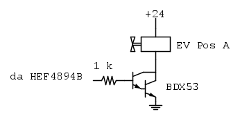

questo è il mio collegamento:
ma non è un problema di corrente perché la corrente assorbita dalla base del transistor con resistenza da 1k e bobina eccitata è circa 4mA...

Messaggioda Foto UtenteMarcoD » 24 mar 2021, 15:26
ma non è un problema di corrente perché la corrente assorbita dalla base del transistor con resistenza da 1k e bobina eccitata è circa 4mA... OK.
L'uscita del 4894B è come fosse un interruttore che chiude verso massa.

Messaggioda Foto UtenteIsidoroKZ » 24 mar 2021, 15:28
La corrente assorbita dalla base è nulla perché l'uscita è a collettore aperto. Potresti mettere una resistenza di pull up, ma valuta il fatto che se disabiliti le uscite, tutte le elettrovalvole sono attivate.

Messaggioda Foto UtenteAtomo » 24 mar 2021, 15:32
quindi mettendo un transistor intramezzo con la base collegata a una resistenza da 10k e a +5v e collegata al pin del 4894B dovrebbe funzionare?

[9] Re: Pilotaggio elettrovalvole
Messaggioda Foto UtenteMarcoD » 24 mar 2021, 15:37
Per pilotare delel bobine di relè a +12V, avevo adoperato:
74HC595AN come shift register
ULN2003A come 7 driver open collector che mi pare pilotino fino a 1 A.
cerca le caraateristiche.
