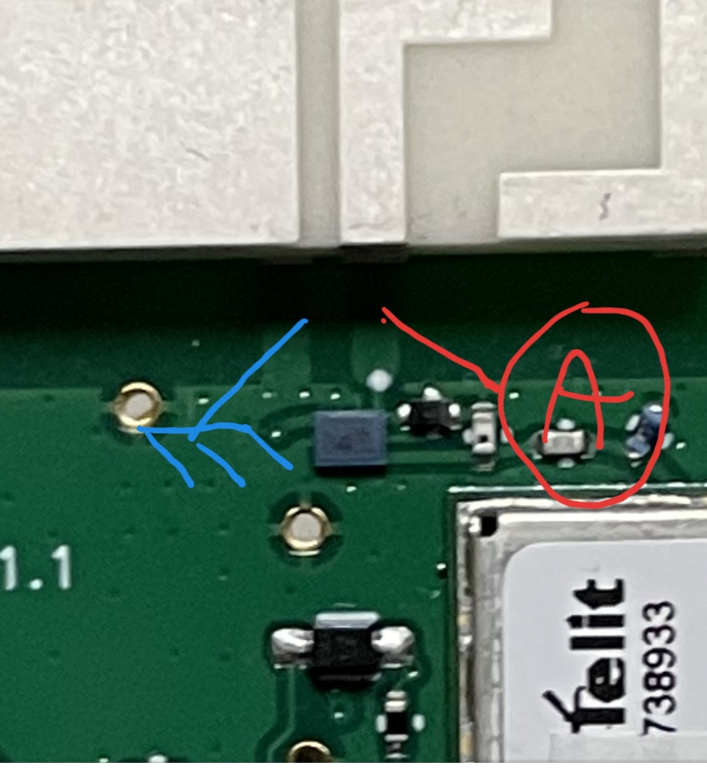

Le due mini piste che ho evidenziato sembrano andare verso l'antenna (da verificare ).
In blue gnd e in rosso il segnale attivo .
Probabilmente è solo incollata e per accoppiamento capacitivo il segnale passa dal PCB all'antenna stessa.
Per staccare l'antenna c'è il rischio di spaccare tutto date le dimensioni minime.
Modificare i circuiti non è semplice e per ottenere un buon risultato se ne devono danneggiare e rovinare diversi solo per capire come operare correttamente.
Su internet c'è il pdf del costruttore della antenna con tutte le sue caratteristiche se ti possono interessare.
Grazie mille, avevo già visto la scheda dell’antenna, ma non sono riuscito a capire se è saldato o incollato. Proverò senza forzare troppo, non posso rischiare di romperlo perché quell’apparecchietto li costa 350€!
