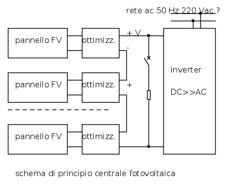

Seguo con curiosità la discussione, so poco delle centrali fotovoltaiche e non ho interessi diretti.
Ho preparato lo schema a blocchi di quello che ho capito, lo allego, vi chiedo se è corretto
Degli ottomizzatori, ho capito che sono dei convertitori DC/DC a rapporto variabile in modo che sia massima la potenza erogata dal singolo pannello solare.
Poi la potenza da massimizzare richiede un carico che la accolga.
Se il carico non c'è, (circuito aperto) come funziona, e se il carico è eccessivo (cortocircuito)
come funziona.
Ho riportato un carico sezionato con un interruttore, forse necessa5rio alla partenza dell'impianto.
come funziona.
MarcoD ha scritto: Degli ottimizzatori, ho capito che sono dei convertitori DC/DC a rapporto variabile in modo che sia massima la potenza erogata dal singolo pannello solare.
Sì, hanno spostato l'elettronica dell'inseguitore del punto di massima potenza (MPPT) dall'inverter all'ottimizzatore. L'inverter SolarEdge si limita sostanzialmente a fare la conversione DC/AC, per questo costa un pochino meno degli altri inverter (anche se poi c'è da aggiungere il costo degli ottimizzatori, necessariamente uno per modulo nel caso di SolarEdge).
come funziona.
Perdonami ma non ho capito cosa intendi dire.

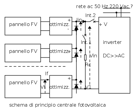

ho migliorato lo schema.
If corrente di un pannello fotovoltaico (per esempio al sole 3 A)
Vf tensione di un pannello fotovoltaico (per esempio al sole 30 V)
V1 tensione uscita ottimizzatore 1
Vin tensione serie dei pannelli all'inverter
Iin corrente uscita ottimizzatori in serie
In2 interruttore, se aperto inverter disinserito
In1 interruttore se chiuso inserisce carico per test
Rc resistore di carcio per test (Rc= 500 ohm P= 500 W ?)
Premetto che sono curioso, ho disegnato lo schema per creare un modello a blocchi del sistema,
sia per capire come funziona, sia per aiutare ad individuare il malfunzionamento segnalato.
Come si comportano gli ottimizzatori quando In2 e In1 sono aperti (corrente In = 0)? che tensione V1 forniscono? e cosa cambia quando si chiude In1 (corrente In = RadQ( P/R) = 1 A ?
Ho scritto valori ragionevoli?, qualcosa da modificare?
