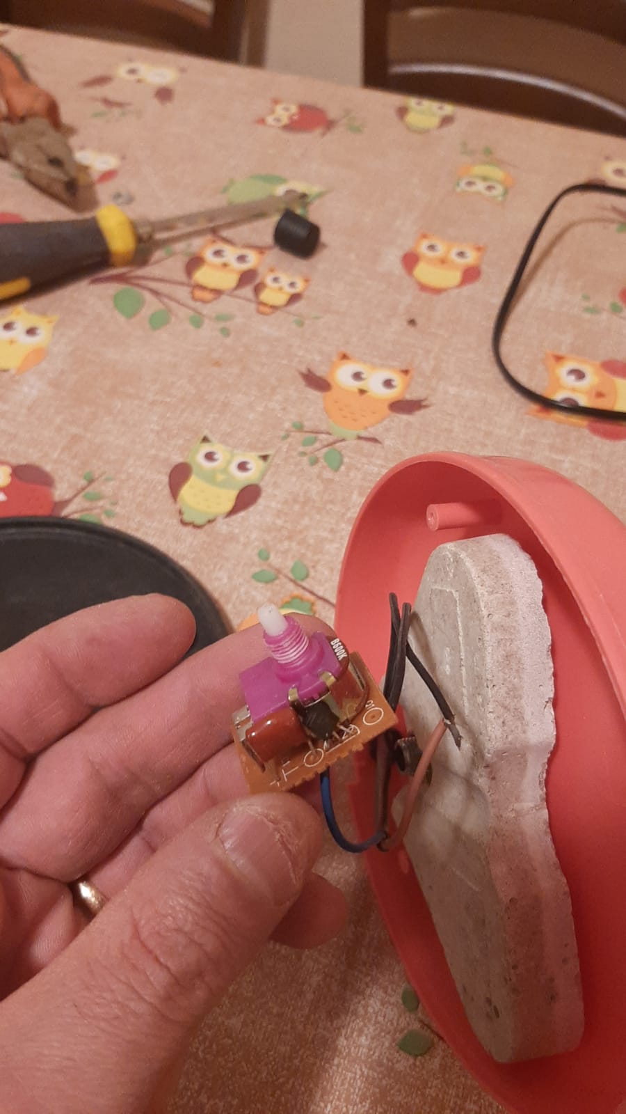

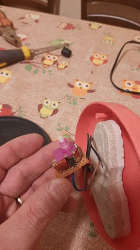

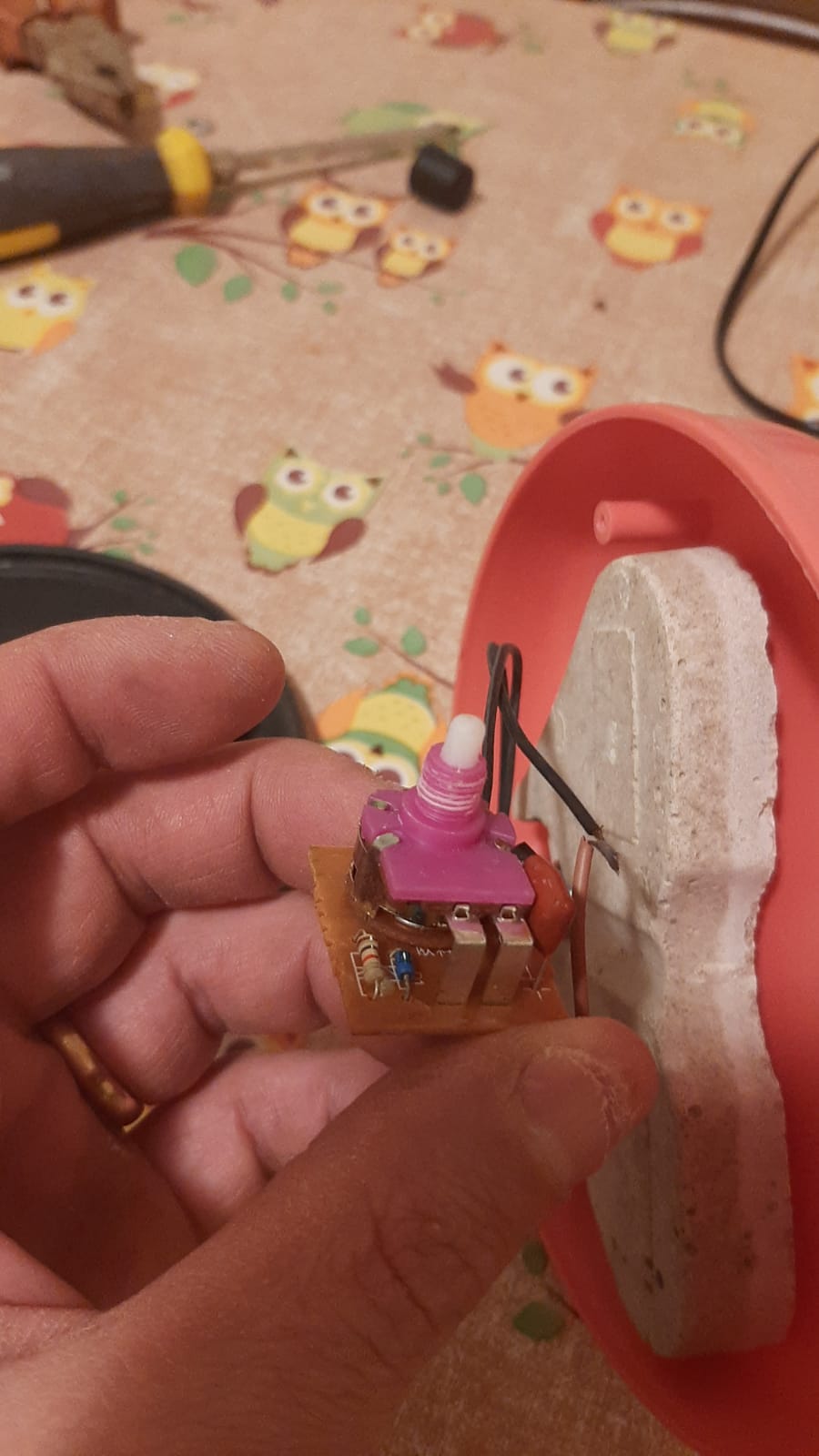

Ciao Ragazzi,
sempre un piacere passare da queste parti....
Ho trovato una lampada da tavolo con dimmer e pre curiosità ho smontato apsettandomi di trovare un solo
classico potenziometro ed invece ho ho trovato una bella schedina con tansistor, resistenza, diodo, condensatore e potenziometro. Sono un po arruginito... mi potete aiutare a risolvere questo semplice circuito?
In allegato le foto.

EcoTan ha scritto:viewtopic.php?f=13&t=51518
Nel circuito che ho postato non mi sembra ci siano triac...
comunque butto giu alcune riflessioni di massima:
- l'alimentazione è alternata mentre i transistor solitamente lavorano in continua e piccoli segnali
- non vi è trasformatore con ponti di diodi.. ma no mi sembra si possa parlare di reattanza capacitiva per .. è presente però un diodo..
A voi

Messaggioda Foto UtenteEcoTan » 24 mar 2021, 13:06
La sigla del transistor si legge, magari piegandolo un po'?

Messaggioda Foto Utentemaxiteris » 24 mar 2021, 13:51
Non mi sembra una informazione necessaria per una risoluzione qualitativa del circuito... si tratta di un classico TX a bassa potenza...
comunque appena possibile provo ad individuare la sigla esatta.

Messaggioda Foto Utentelucaking » 24 mar 2021, 15:21
perché escludi la possibilità che non possa essere un triac?

Messaggioda Foto Utentemaxiteris » 24 mar 2021, 15:32
perche non conosco il triac ... e a vederlo senza sigla pare un semplice transitor...
Da wiki:
Il Triac è un componente elettronico, di tipo semiconduttore, specificamente progettato per controllare carichi in corrente alternata
allora tutto si semplifica....

Messaggioda Foto UtenteWALTER49 » 27 mar 2021, 15:05
nelle foto vedo un potenziometro, una resistenza, un condensatore, un componente che mi sembra un diac, l'unica possibilità è che il transistor sia in realtà un triac o un scr.
